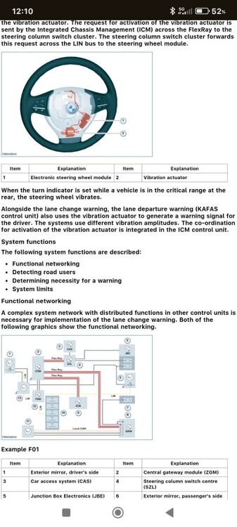

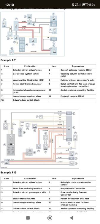

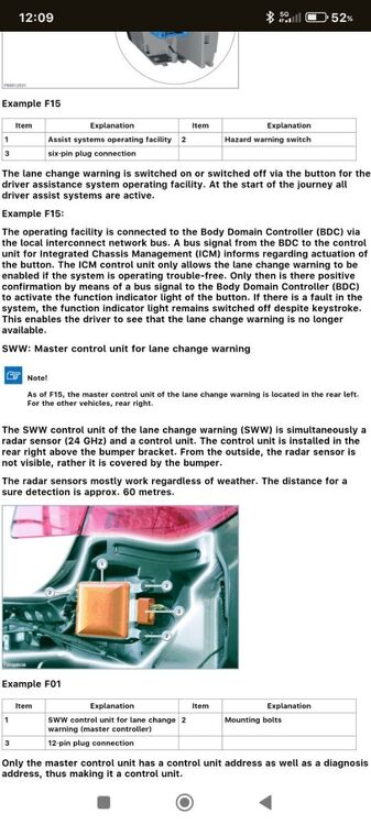

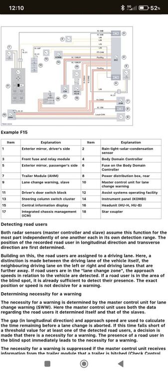

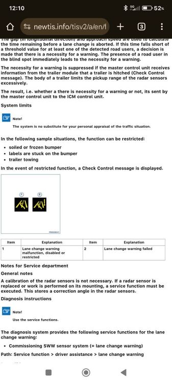

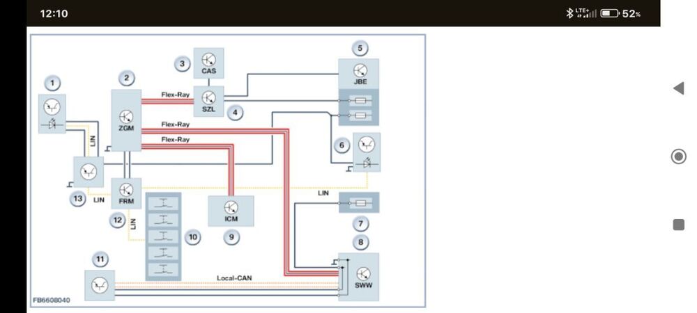

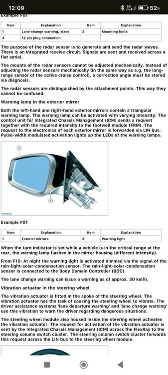

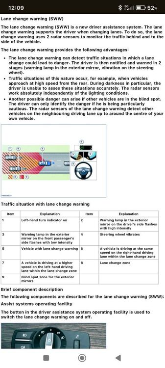

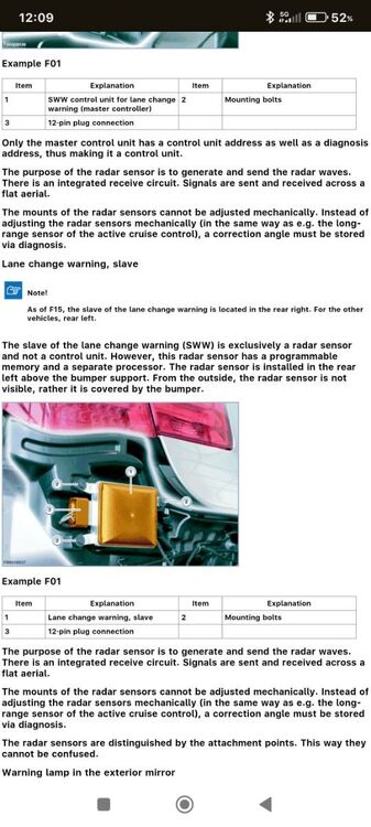

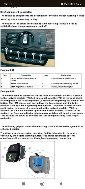

Czy moźe ktoś podesłać grafikę gdzie się znajdują czujniki martwego pola i schemat elektryczny.
F11
W dniu 24.03.2025 o 12:11, pioteror13 napisał(a):
Dziekuje bardzo pozdrawiam
