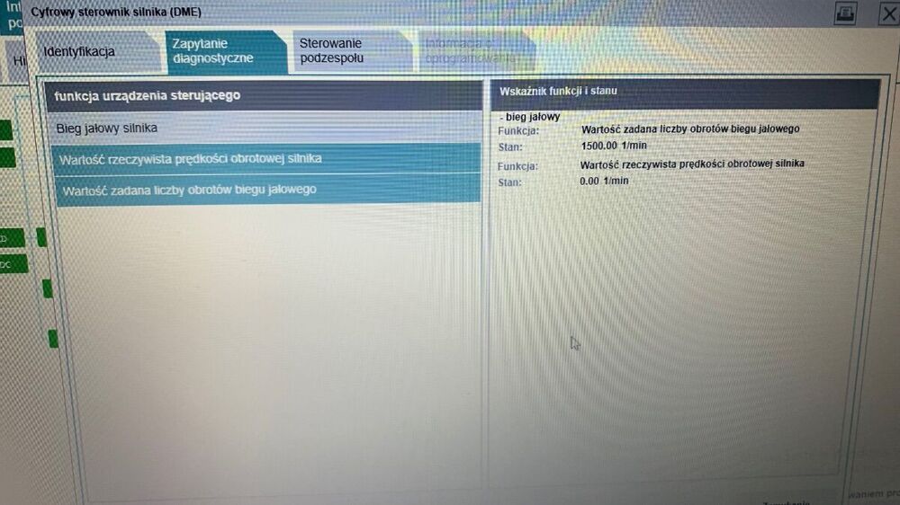

Gdzie moge zmienić zadane obroty jałowe?
Podczas kasacji błędów sterownik zapisał sobie 1500 obrotów i nie mogę znaleźć w ISTA jak to zmienić.
silnik N43B20

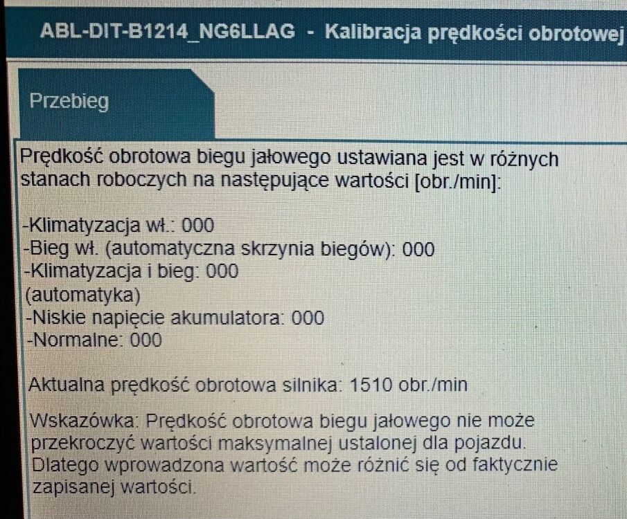

a jak wpisujesz wartosci ujemne nie zmienia sie?
czyli zamiast 100 wpisujesz -100
Nie. Nic się nie zmienia poza zakresem-50…150.
Rozumie że to zakres korekcji obrotów.
Ale gdzie można ustawić nie mogę znaleźć.
w Internecie są 2 filmika jak to zrobić ale tam czemuś inne menu w Ista niż to co ja mam.
właśnie zastanawiam się nad tym czy trzeba nagrzać silnik, bo koniecznym warunkiem ista pisze powinna być temperatura +80. Ale korekcji obrotów udało się zrobić na nie nagrzanym silniku.
sytuacja sama się rozwiązała - rano odpaliłem i jest ok.
jaka przyczyna nie wiem
