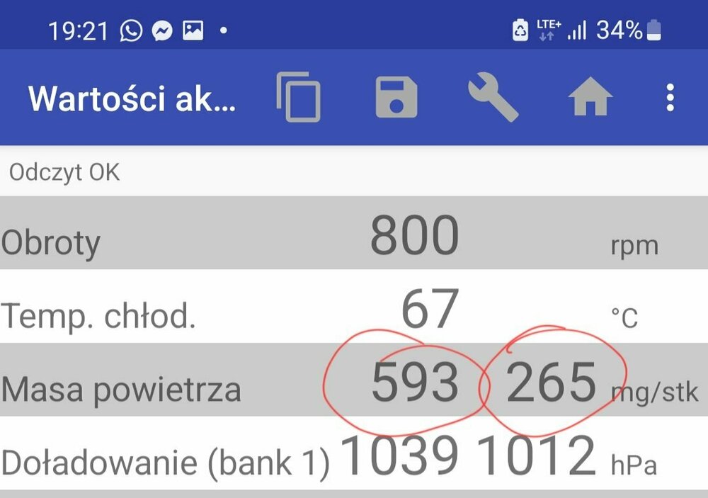

Panowie i panie mam pytanie dotyczące przepływomierza w e83 n47. Mam wskazania z bimmer tool i mam pytanie czy te dwie wartości mają być do siebie podobne czy mają odbiegać od siebie. Pytam bo wywala mi błąd przepływki 3FF1

Podobne - zbliżone. Oczekiwane i zadane zawsze powinny być do siebie zbliżone.
