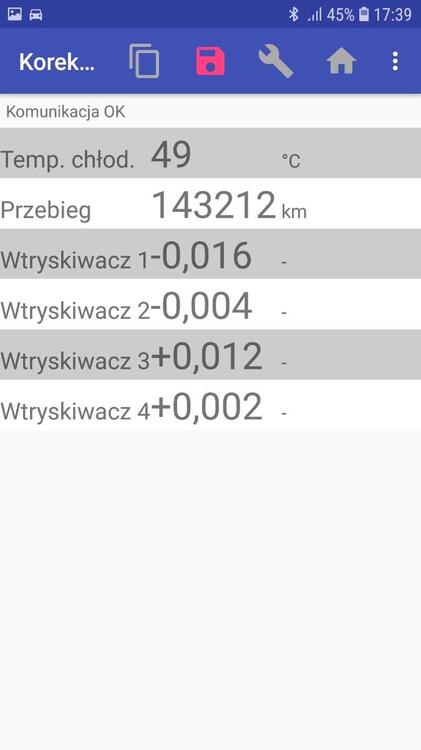

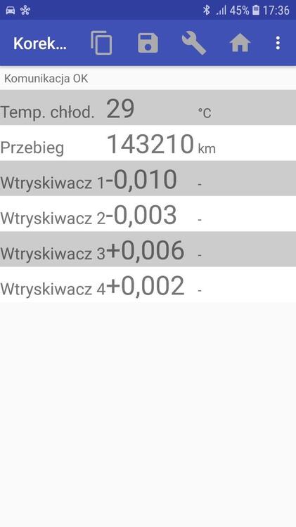

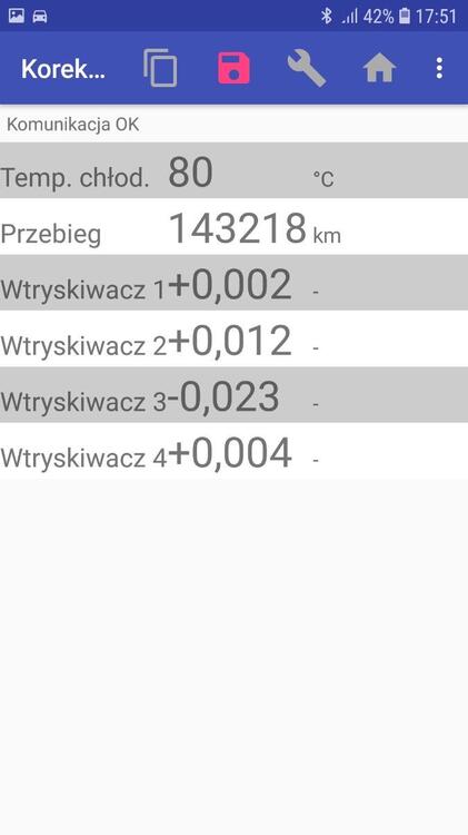

Jakie powinny być parametry wtrysków w bimmertool w e91 N43B20 143km ?
Parametry zmieniają się jedynie przy postoju i przy jeździe bardzo wolno na 1 biegu.  Przy większych prędkościach wartości zostają takie same aż do momentu zatrzymania się. Działa to prawidłowo ?
Jest ok, im bliżej 0.00 tym lepiej.
No to przy jakich wartościach coś już będzie nie tak ?
To że nie pokazuje przy większych prędkościach to też okej?
Tak to normalne. Zazwyczaj jak już jest blisko wartości 1.0
Dzięki wielkie 🙂
