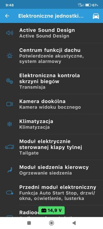

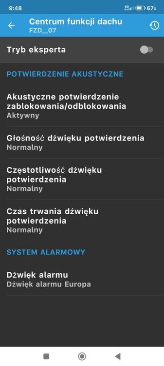

Pobierasz bimmercode ,aktywujesz pełną wersję i kostka obd może być ta od vgate , możesz w tedy sobie zmieniać dowolne rzeczy i jest to aplikacja tak prosta że każdy laik sobie poradzi.
Dokładnie tak jak napisał kolega, wyłącz sygnał dźwiękowy podczas otwierania, zamykania.
Jak nie chcesz kupować apki ani kostki to jeśli jesteś z okolic świętokrzyskiego to ci mogę to na spokojnie wyłączyć, za pewne każdy kto tam coś robi przy bmw jest w stanie Ci to ogarnąć
A powiecie mi gdzie to w bimmercode znajdę żeby wyłączyć ? Można prosić o screena ?
