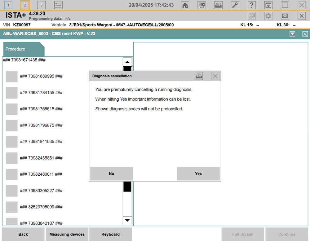

Witam, zainstalowałem iste 4.39.20 i mam nastepujący problem - ciąg cyfr zamiast liter. Spotkał się już ktoś z tym?

Prosty temat; niezgodnosc baz danych.
Moze sie tak zdazyc, jezeli masz nowsze pszdata a starsza wersje jezykowa.
Najlepiej przelacz na angielski, wszystko wroci do normy

Iste mam ustawiona w języku angielskim
Ok, działa ogarnięte, tych plików językowych nie było w SQLiteDbs w ogóle mimo tego, że podczas instalacji je wybrałem. Dzięki za pomoc!
