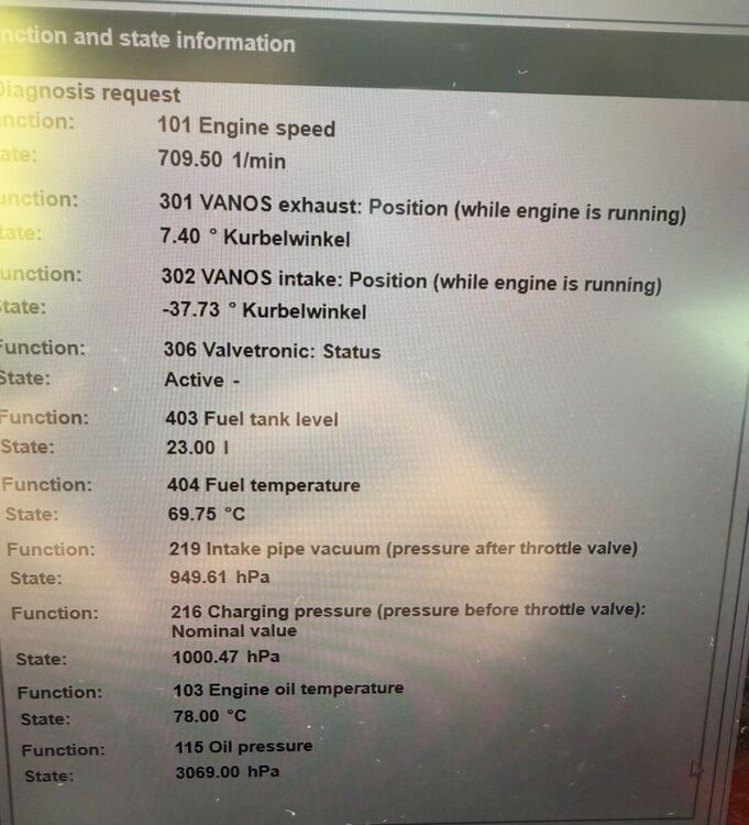

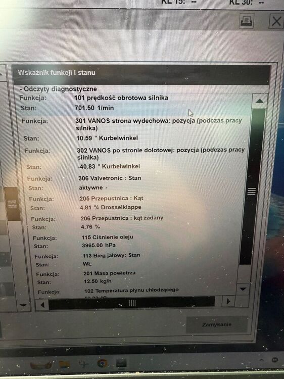

Cześć,

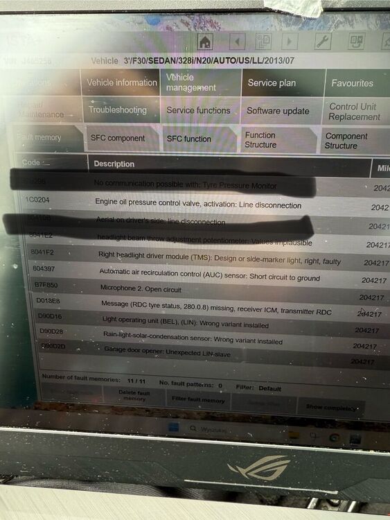

Próbuję dojść co się dzieje z N20 (f30 328i). Bardzo twardo pracuje szczególnie na zimnym, dodatkowo ma bardzo słaby dół. Kiedyś już pisałem o początkowych objawach gdzieś, ale zacząłem się bardziej szczegółowo przyglądać. Mam błąd 1C0204 (engine oil pressure control valve) oraz dziwne wartości na jałowym na Vanosie dolotowym bo skacze w okolicach minus 30 do minus 40 (wydechowy trzyma się na plusie). Nie bardzo wiem gdzie szukać. Zamieniłem actuatory ale nie pomogło. Ktoś wie o co może chodzić? I co to za zawór ciśnienia oleju który wyrzuca błąd? Rozrząd wymieniany 10k km temu, olej wymieniam co 8k.
Wrzucam wartości i skan błędów z ISTA.
EDIT: zawór ogarnięty. Była wypięta wtyczka i pokazywała błąd. Zawór praktycznie pod przepustnica w n20. Kwestia co z tymi vanosami, czy takie wartości są prawidłowe.
