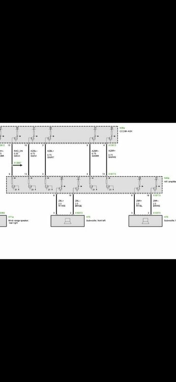

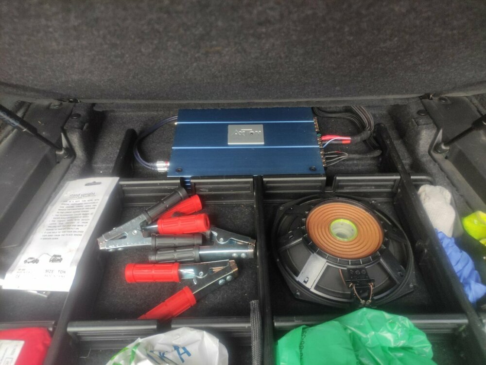

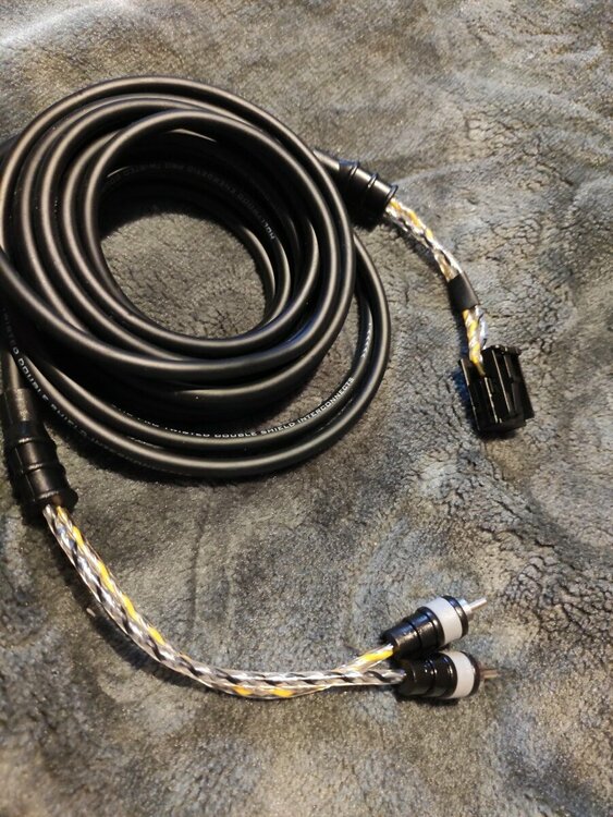

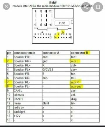

Siemanko. Jako temat audio w e60/61 nie dawał mi spokoju walczyłem dalej i udało się zrobić coś naprawdę sensownego:) pogrzebałem troche i znalazłem jak podłączyć wzmacniacz bezpośrednio pod radio a nie przez konwerter RCA co dało zadowalający efekt. Więc do dzieła:)opcja dla wersji bieda:)  kupiłem kabel RCA i z jednej strony przylutowalem piny i podłączyłem w kostkę w której jest aux ( schemat pod postem , conector b ) . Wyprowadziłem je do bagarznika i podłączyłem pod wzmacniacz. Następnie wyprowadziłem kable do głośników pod fotelami i podłączyłem do wzmacniacza (Ori kostki zostały luźne ). Konieczna jest wymiana tych głośników na głośniki z HiFi lub L7. Podłączyłem to wszytko , zakodowałem i cieszę się "porządnym " basem:)
 Przerabiałem też koledze w wersji z HiFi i to prostsza robota . Nie chciałem ingerować w wiązkę więc kupiłem zepsuty wzmacniacz i wykorzystałem z niego złącze do którego przylutowalem kabel RCA, wyjścia głośników i remonte 🙂 tu nic nie trzeba kodować .
 Jedna i druga opcja jest rozpisana na schemacie poniżej 🙂 oczywiście zasilanie pod Aku przez bezpiecznik:) działa również w e90 i e87:)
 Na zdjęciach poniżej moje realizację 🙂
 Polecam takie przeróbki bo  BMW poprostu nie przewidziało że niektórzy lubią porządny bas 🙂 dodam tylko że L7 nie zejdzie tak nisko 🙂
 Opis schematu:
 AZBL- sygnał lewy
 AZBR- sygnał prawy
 RADIO ON - remonte
 ZBL- głośnik lewy
 ZBR- głośnik prawy
Edytowane przez MaciekDOPS
