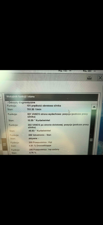

Witam,
Mam prośbę do użytkowników N20/N26 - czy ktoś mógłby choćby przy okazji podczas korzystania z ISTA-D, sprawdzić w DME swoje parametry Vanos na biegu jałowym i przesłać mi do porownania? Byłbym wdzięczny. Choć możecie sprawdzić też na innym silniku benzynowym jak to się u Was ma, z pewnością ułatwi mi to sprawę.
*Po wygenerowaniu błędów, w drzewku sterowników kliknąć na DME / wejść w odczyty diagnostyczne / wybrać VANOS pozycja dolot/wydech.

Vanos po stronie wydechowej stoi.
Wymieniałeś rozrząd ? stało się to po wymianie ?
Dow zmiany ,wyczyszczenia w myjce ultradźwiękowej solenoid vanosa ale bardziej podejrzewam źle założony vanos bądź po prostu uszkodzony ,w serii n20,n55 nie wytrzymują długo te koła vanos ,szczególnie przy serwisowaniu long life.

Taaa, zmieniałem rozrząd rok temu, ale tak myślałem że może być coś nie tak. Moc ogólnie ma, ale dół trochę słabszy. Na parametrach skakał tak minus 15 do minus 40 jak dawałem gazu na jałowym. Ale to o dolotowy Ci chodzi nie?

A dobra zobaczyłem że na inpie masz dolot dlatego może nie sypać błędami tyloma ,jak by wydechowy był uszkodzony to do najczęściej do 2 tysięcy obrotów i tryb awaryjny się pokazuje.
Niestety jeszcze raz pokrywa w górę i najlepiej wymiana vanosa na nowy ,są pamiętam zamiennik po 400zł i działają,na pewno nie oddawaj na regenerację 😂bo tylko się na denerwujesz.

Sam nie robiłem tylko serwis ale prewencyjnie wymieniona pompa oleju z napędem. Dzięki wielkie, generalnie zamieniłem actuatory na próbę i nie pomogło więc faktycznie pokrywa w górę się szykuje. Rozrząd trzeba wymieniać znów przy tym czy jak to wygląda?
