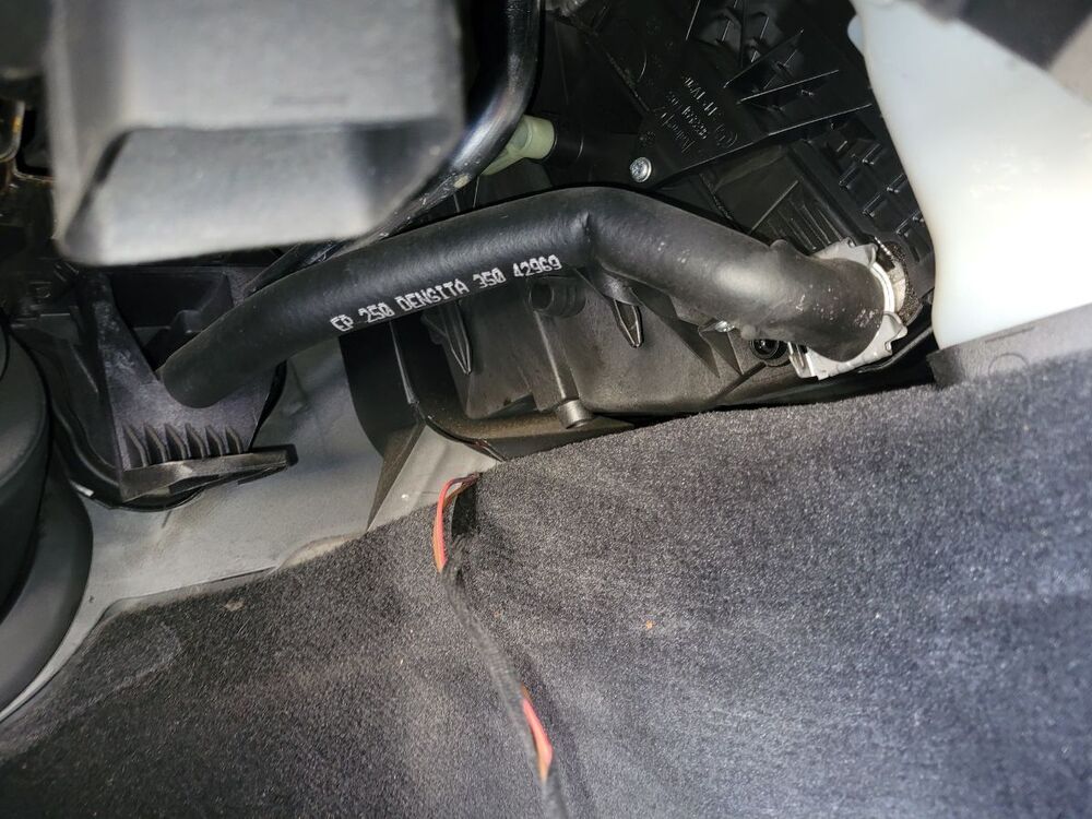

Witam.
E91 n53b30a
Mam problem, gdyż wąż który jest na zdjęciu idzie on do nagrzewnicy. I robi się gorący nawet gdy ustawie klimatyzację na max zimna a na dworze jest ciepło.

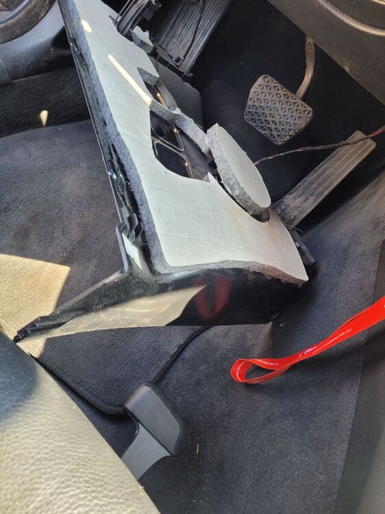

Co za tym idzie nagrzewa się obudowa przy nogach i mega grzeje w nogi.
Z wylotów leci zimne powietrze, tylko zauważyłem przy tych bocznych z przodu gdzie nie ma regulacji kratki, tam jest cieplejsze niż w pozostałych. Robiłem przez komputer adaptacje klap i nic nie pomogło.
Zimą po godzinnej trasie nie było można usiedziec tak paliło w nogi od tego plastiku.
Nie wiem czy wąż jest inaczej założony.

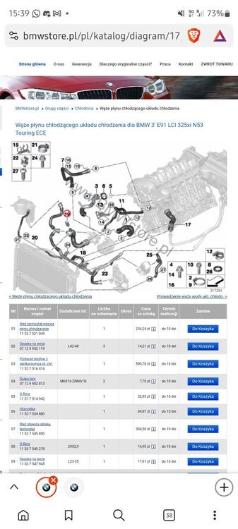

Tylko ten elektrozawor jest gdzieś na wężu. Bo według vin wąż idzie bezpośrednio od silnika do nagrzewnicy
Może jeszcze te klapy fizycznie obadać czy czasami nie jest zablokowane? Bo ta adaptacja nie do końca Ci gwarantuje że któraś nie jest uszkodzona/zablokowana.
Okej sprawdze. Ja mam wrażenie jak robiłem adaptacje to tak jakby np nie dawało powietrza na 100% na którąś z stron. Jakby to powinno być bardziej odczuwalne że zmiany nawiewów. I też sprawdzę czy te dwa węże są takiej samej temperatury, czy nagrzewnica ma dobry przepływ
