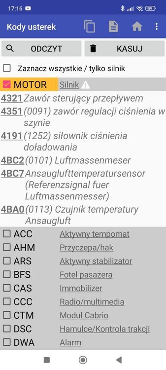

Witam mam problem z moją M57N . Padła mi pompa paliwa niskiego ciśnienia więc ją wymieniłem , auto stało z 2 miesiące i po podłączeniu OBD mam stałe błędy.
Zdj w załączniku może ktoś ma pomysł

Tu są błędy od turbiny, przepływki, maf sensora i zaworu ciśnienia paliwa, więc ogólnie nie szukałbym przy pompie jeśli działa, tylko bardziej przy głównej wiązce. Moze problem z masa lub DDE, bo to nie ma innego punktu wspólnego według mnie. Stal trochę, więc to bardzo możliwe
Zobacz na iście przy odpalaniu jakie ciśnienie ,jak za niskie to albo zawór regulacji ciśnienia do czyszczenia z opiłków i ewentualna wymiana albo pompa wysokiego ciśnienia nie nabija ciśnienia więc uszkodzona innego wytłumaczenia nie nie ma

Synchronizacja w kompie jest zrobiona i nawet imo jest sprawdzone bo co jakiś czas potrafiła mieć nieaktywny błąd w imo ale jest na nowo skalibrowane czy cos takiego dziś gościu z kompem u mnie był i sprawdzał imo i coś tam grzebał przy tym . A dalej max 60bar na listwie. Jutro jeszcze będę grzebał przy masie ale dokładałem swoją masę i też nic

Wymień w takim razie ten zawór na listwie ,one potrafią paść i często nie puszcza wtedy odpowiedniego ciśnienia na listwę.
