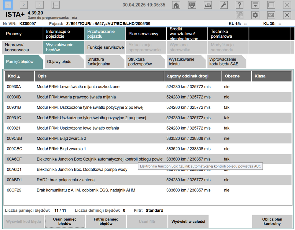

Witam, mam problem z modułem FRM prawdopodobnie tylko jest to dziwnie, gdyż na ista są błędy jak na załączonym screenie. I w tym problem a właściwie nie problem, że wszystkie światła działają, więc FRM nie jest walnięty. Na desce rozdzielczej oprócz CC ID 231 są jeszcze CC ID 117, 123 i 87 i mimo, że pali się błąd te światła działają. Resetowałem także zwarcia mimo tego dalej te błędy występują.

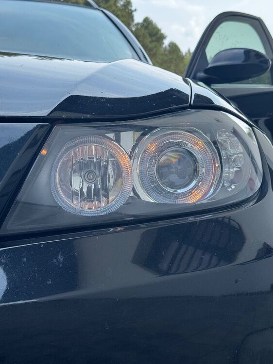

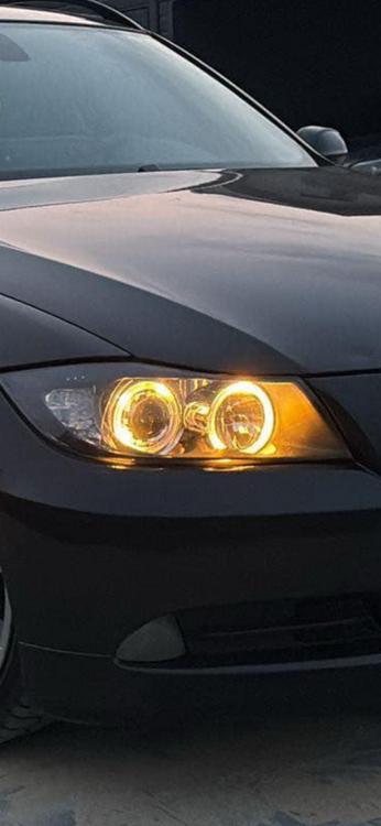

Dodam także, że są dołożone jakieś aftermarketowe lampy ksenon i nie palą się w nich poprawnie ringi, jakby były przepalone. Gdzieś robi się zwarcie? Wie ktoś może za co sie zabrać żeby te błędy zlikwidować?
Rozpocznij od zresetowania licznika zwarc w FRM  <- tool32
Rowniez w tool32 mozesz podejrzec ktore zarowki powoduja zwarcie,
Reszta bledow odnosnie swiatel: wystarczy kupic ledy z CanBusem i nie bedzie bledow.
Jezeli nie masz canbusa, wylacz sprawdzanie zarowek w NCS expert
Zresetowałem zwarcia i już żadnych błędów tool32 nie czyta mimo to na desce dalej są błędy 123,117 i 87 ale najbardziej zastanawia mnie dlaczego ringi świecą nie tak jak
powinny. W załączniku zdjęcia.
