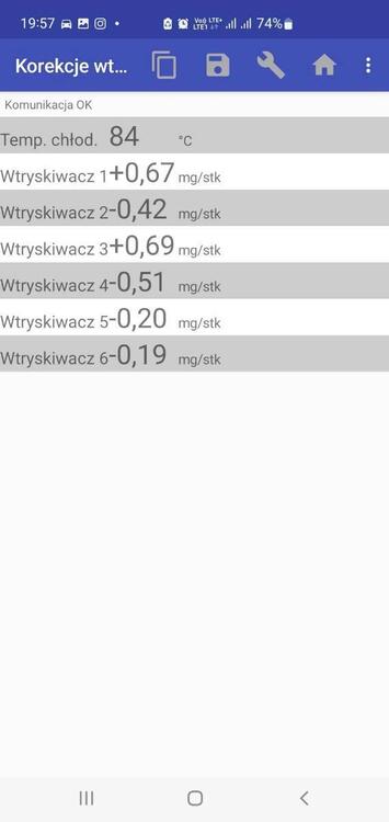

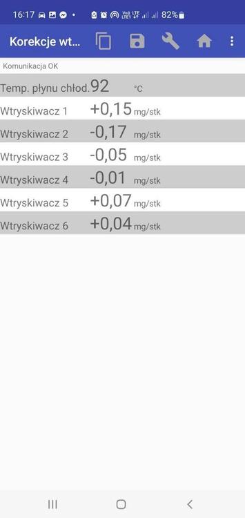

Cześć, 10 tyś km wlałem do swojej 530d 2x płukanka długodystansowa Oilsyn RelaseTech Power Cleaner i zrobiłem na nich 10 tyś km, przy zmianie wlałem również płukankę postojową na 30 min Oilsyn ReleaseTech Power Flush, a oto efekty w korekcjach wtryskiwaczy przed i  po płukaniu. Jak widać korekty dużo się poprawiły.
PRZED:
PO:

Wszystkie wtryskiwacze mam po regeneracji i nie używałem żadnych środków do baku.

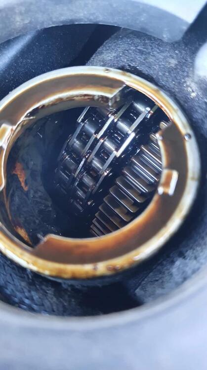

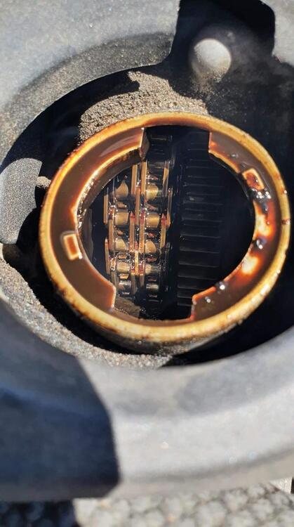

To wiadome, płukanka nie naprawi tego co już zepsute bądź zużyte ale na zapieczone pierścienie i oczyszczenie silnika jak najbardziej spełnia swoje zadanie. Dużo osób lejąc płukanki oczekuje cudów, że nagle z trupa nowy silnik się zrobi ale tak się nie da. Płukanka ma za zadanie wyczyścić i usunąć różne depozyty po starych olejach, nagarach z silnika. Dla przykładu zamieszczam zdjęcia mojego znajomego po użyciu płukanki Oilsyn Power Flush na 1h przed zmianą oleju. Efekt czyszczenia widać gołym okiem. Dodam jeszcze, że korekty wtryskiwaczy również mają się nijak do ich stanu, miałem wtryskiwacze z książkowymi korektami, natomiast po sprawdzeniu ich na stole okazało się, że wszystkie wymagają regeneracji. :)

Muszę przyznać że na zdjęciach widać kolosalna różnice.
