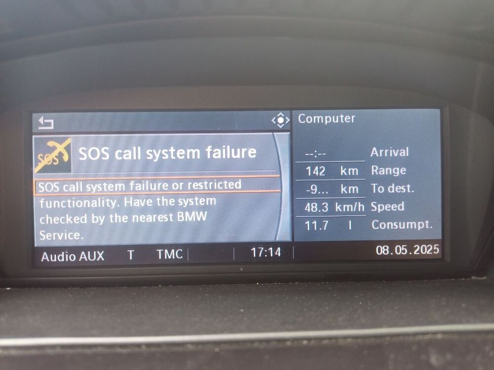

SOS call system failure

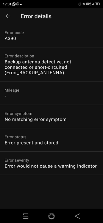

Witam. Dziś jak wracałem z pracy wyświetlił mi sie błąd SOS call system failure, usunąłem błąd ale po ponownym odpaleniu wrócił, czytałem na jakimś forum zeby usunąć sparowane telefony ale to też nic nie dalo. Po podłączeniu pod BimmerTool pokazuje że problem jest z anteną. Gdzie szukać przyczyny i samej antena?

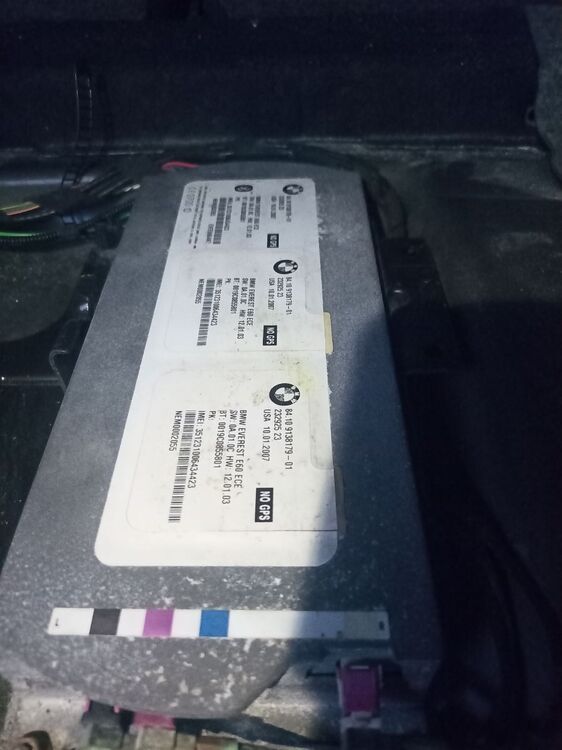

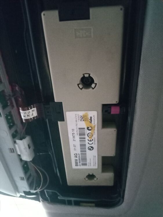

Po odkręceniu anteny obok 3 stopu spryskaniu styków kontakt spray sprawdzeniu płytki pod kontem uszkodzeń i to samo z tym modulem w bagarzniku niby wszystkie wtyczki wyglądały normalnie bez śniedzi na pinach, problem znikł po usunięciu błędu. Ale podczas kasowania błędów pokazał sie jeszcze błąd A391 ale to chyba przez to ze odłączyłem te 2 moduły. Ale ostatecznie wszystko znikło i na razie błąd nie wrócił
