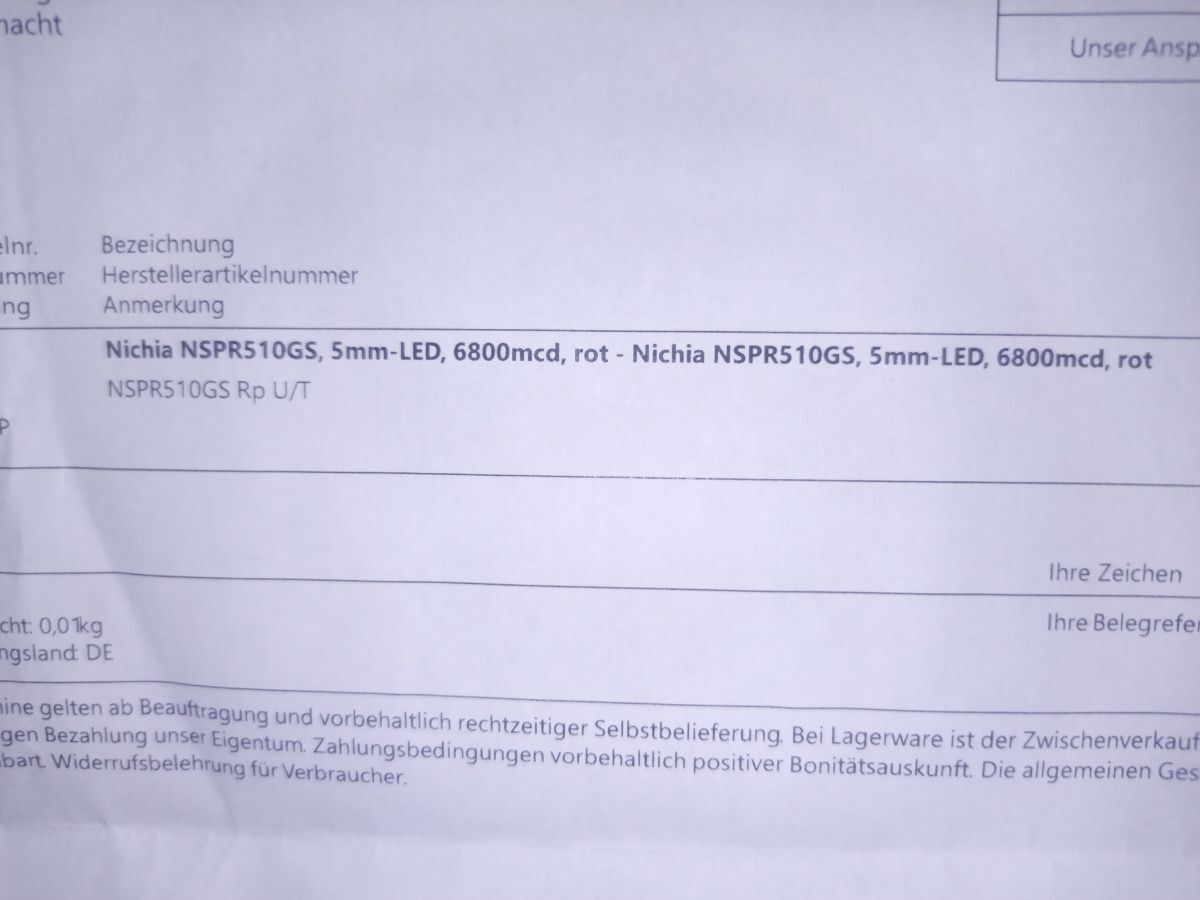

 Ja jakiś czas temu robiłem u siebie lampe , kup takie ledy czerwone 3mm ja kupilem 5mm ale tez weszlo ale oryginalnie sa 3mm ale koniecznie o takiej jasności świecenia 6800mcd i nie bedzie różnicy miedzy innymi lampami. Tu masz opisane jak to zrobić i link na YT jak rozciąć. https://bimmertech.pl/topic/2195-naprawa-lamp-tylnych-z-paskami-led/Ja ja kupowałem tu bo nigdzie na polskich stronach nie znalazłem https://www.leds.de/products/nichia-nspr510gs-5mm-led-6800mcd-rot-nichia-nspr510gs-5mm-led-6800mcd-rot-bedrahtete-leds-15612
Ok dzięki Długo ci szły te ledy?

Do mnie szło 2 czy 3 dni tylko ja mieszkam w niemczech a do polski moze byc pare dni dłużej i z tego co czytałem tam na stronie że do polski chyba koszt wysyłki bedzie Ledy +14euro koszt wysyłki
