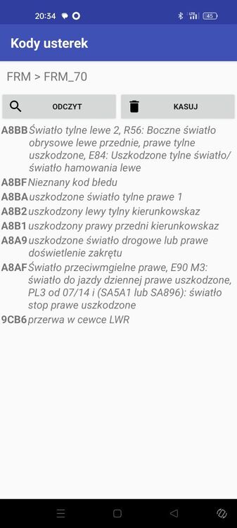

Witam od jakiegoś czasu wyskakuje mi masa błędów spalonych żarówek kierunki szybka mrugają pomimo iż wszystkie żarówki świeca i nie są spalone. Podmiana żarówek nic nie pomaga Gdzie szukać problemu?
Screenshot_2025-05-13-20-34-41-24_3f0de1cd7ec17a41d4dc4c60cf157b75.thumb.jpg.e165cf905a090806590d766e939b32ed.jpg

Jak na moje to moduł świateł FRM tam bym szukał. Popatrz sobie na YT masz parę tutoriali jak to naprawic , a cos kojarzę ze tu na forum chyba temat też byl poruszany
Cześć pewnie masz moduł firm 2 a one są wytrzymałe w stosunku do frm 3 więc czy nie zrobiłeś ostatnio jakiegoś spięcia?
Wszystko zaczęło się po dużych opadach deszczu więc może wtedy gdzieś spięcie się zrobiło
odpal tool32, sprawdz i zresetuj liczniki zwarc w module FRM
Zresetowane nadal nic
