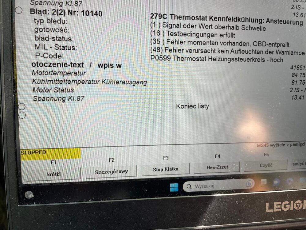

Na inpie taki błąd i po kasowaniu znowu wywala ten błąd
Edytowane przez Filipson89
Godzinę temu, Filipson89 napisał(a):
Na inpie takie błąd i po kasowaniu znowu wywala ten błąd
To błąd termostatu
Tyle to się domyśliłem i ja ale czy to bedzie przyczyna mojego problemu. W termostacie jest jakiś czujnik to on może być wadliwy?
dokladniejszy opis błędu poniżej

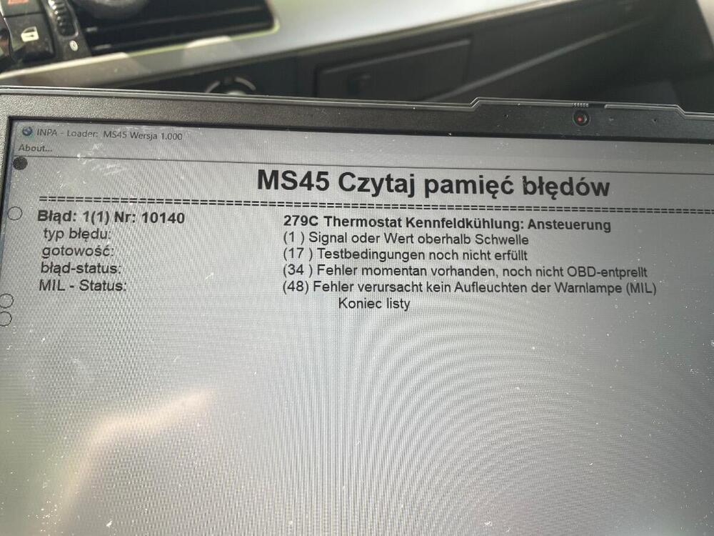

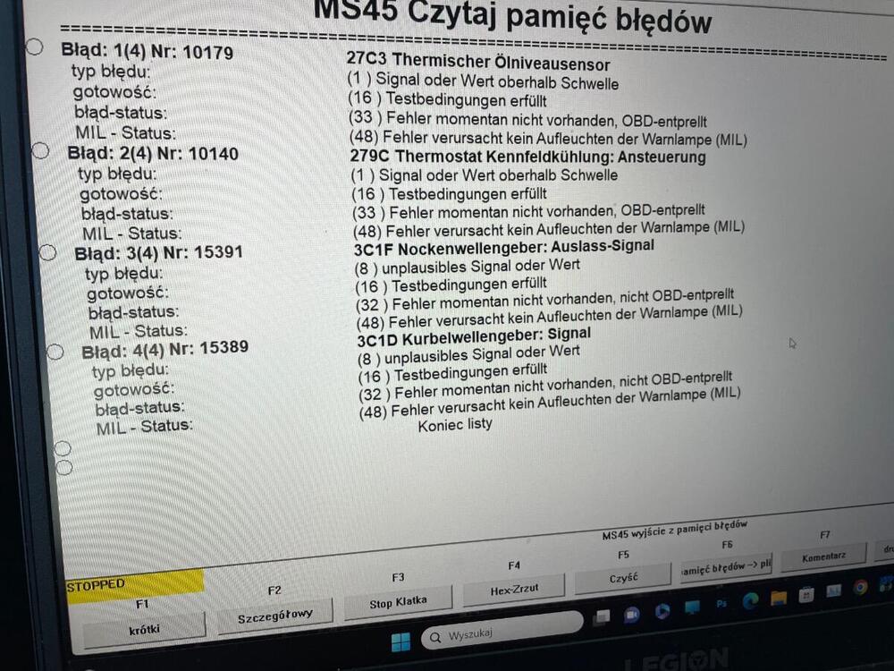

Wczoraj jeździł bez problemu dziś znowu z odpaleniem rano i takie dwa błędy nowe z tego co czytam to do wymiany czujnik położenia wału?
I prz 60 stopniach silnika silnik gaśnie i odpala ciężko. Przy nagrzanym silniki znowu wszystko idealnie. Czujnik położenia wału czy walka rozrządu?
Dobra problem chyba rozwiązany wężyk co idzie do zbiorniczka za grillem był pęknięty i płyn z niego kapał prosto na czujnik walka rozrządu wydechowego… jak się silnik nagrzał to odrazu wyparowywały i było Ok a tak zalegał płyn w kostce i robiła się zwarcie .Taka jest moja diagnoza😵‍💫

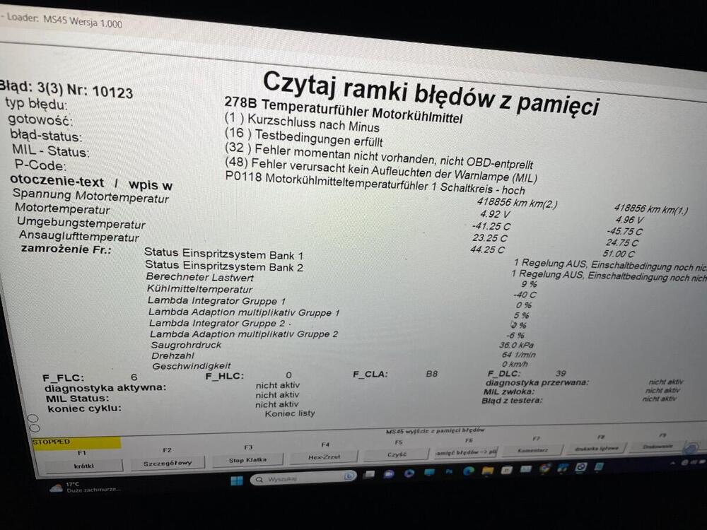

Czujnik walka rozrządu wymieniony błędów już z nim brak. Problem z paleniem dalej jest i obroty czasami stoją na 2000  po nagrzaniu wszystko Ok. Taki błąd teraz
Czujnik temperatury do wymiany lub sprawdź kable.
Czujnik wymieniony i układ odpowietrzony . Zobaczymy rano czy będzie poprawa. Jakby ktoś wymieniał to da się bez ściągania kolektora. Długa nasadka 22mm na 3/8 i przedłużki. Zdemontować trzeba filtr kabinowy i osłony podszybia . Dostęp jest marny ale da się to zrobić.
