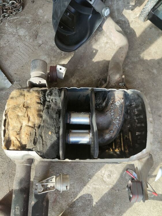

14 godzin temu, pioteror13 napisał(a):
Woow i to jest pełna seria ze wszystkim a tylko w środku te rurki wycinasz w końcowym?  I takie popsy się robią od razu ? 🙂
Edytowane przez Daniel666
To jest na kolektorach seryjnych bez katów bo na kolektorach superspinta to było za głośno.
Jak się wywali katy i zrobi bardziej przelot na końcowym to w serii też są popsy ale tutaj jest zmienna mapa pod guzik klimatyzacji.
Wywala się katy i w końcowym tak jak na zdjęciu.
