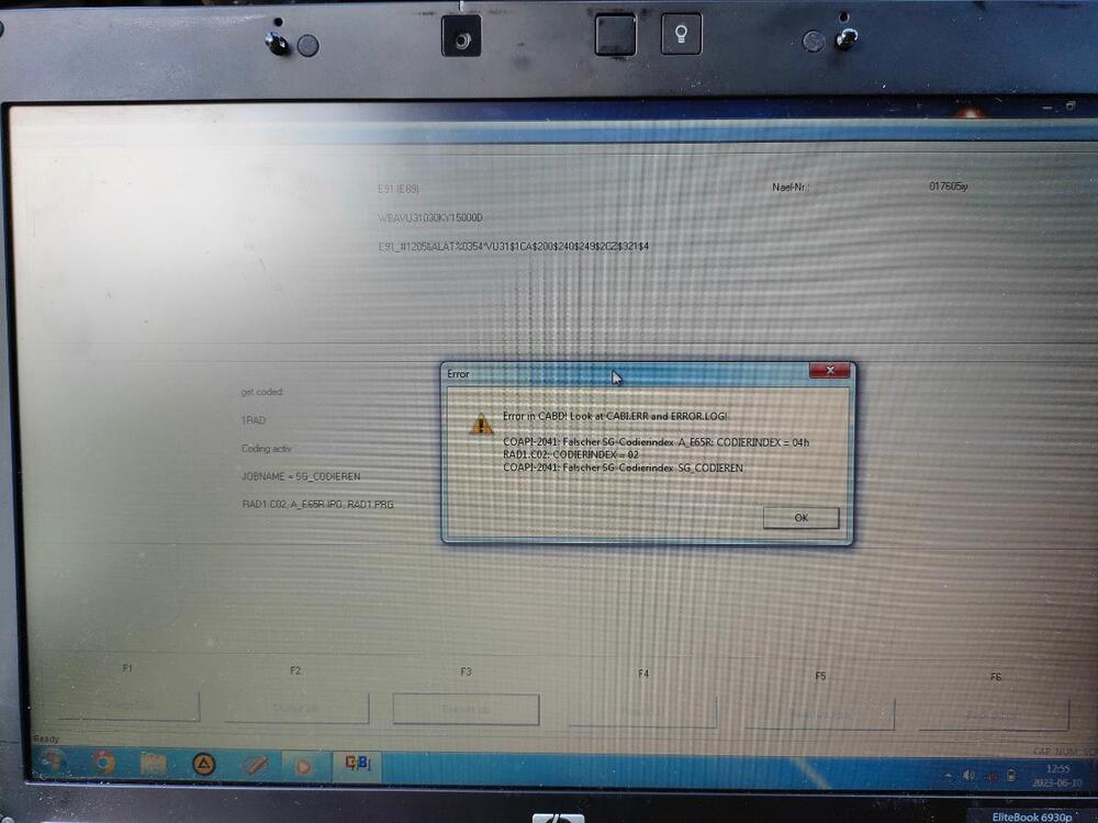

Podczas kodowania  wyskakuję mi błąd error in cabd. Look at cabi.err and error.log. Wiesz co robię nie tak?
Dokładnie taki błąd. Robię wszystko według instrukcji

Juz ogarniete, kolega zamontowal calkowicie inne radio niz mial wczesniej.
Dlatego nie mogl nic zakodowac
