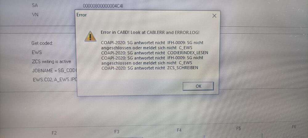

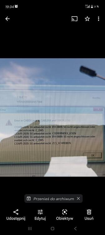

Witam chciałem przekodowac pustym plikiem Man gm3 i za każdym razem mam błąd, co jest nie tak zawsze gdy dojdzie do ews jest błąd.Dodam że gdy kodowałem w lcm 3b dzienne też wyskoczył błąd przy wgrywaniu ews ale kodowanie działa i dzienne działają.
Wybieram auto gm3,r2,codirendata lesen f3 i błąd.Nie wczytuje mi pliku trc.

No zrobiłem tak i nadal sypie błędami,nawet jak pasofta podłącze też wyskuje błąd ews
Próbujesz to zrobić przez moduł świateł czy cas/ews? Wygląda jakby EWS był zablokowany na kodowanie.

Robię przez ile lub kmb jak nacisne ews odrazu leci litania błędów przy każdym modóle.
