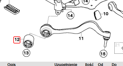

Drgania kierownicy może powodować jeszcze wyrypana tuleja numer 12.
