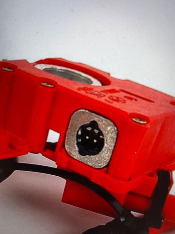

E90 kabelek klemy plusowej
Cześć wie ktoś gdzie jest drugi koniec tego kabelka co idzie od klemy plusowej? I gdzie taki mogę zakupić? Nie mam go w ogóle u sobie w samochodzie przez co świecą cały czas poduszki. Pozdrawiam IMG_1179.thumb.jpeg.648266e575d387c2976d7b2846d3985c.jpeg
Masz go tylko jest gdzieś schowany w bagażniku po prawej stronie pod tapicerką bagażnika.
Pewnie ktoś założył opornik na "skrętkę" poluzował się i się świecą.
Są dwie możliwości albo twoje auto jest po niezłym dzwonie i albo po prostu nie łączyła klema pirotechniczna co się zdarza rzadko ale się zdarza.

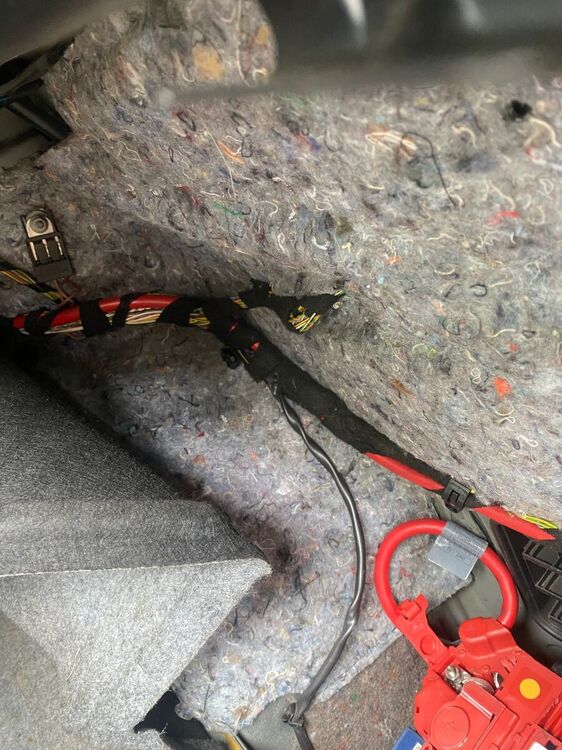

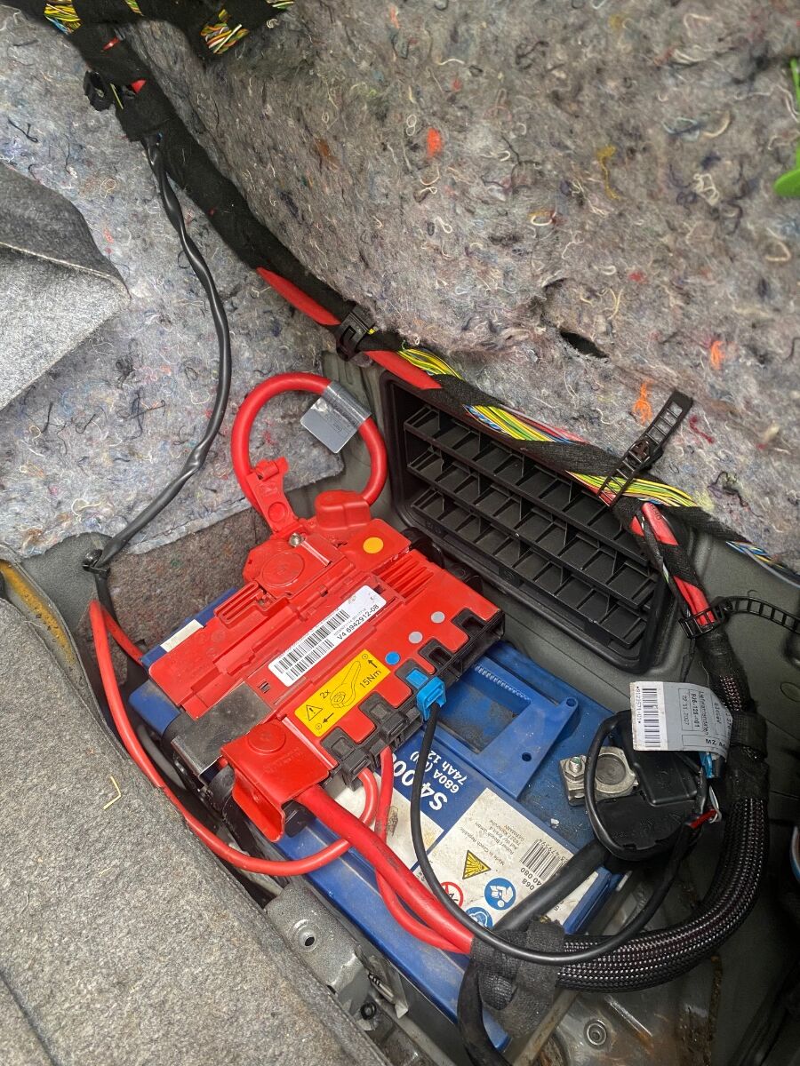

Szukałem pod tapicerką ale go nie widać Nawet nie mogę znaleźć jakiejś wtyczki gdzie mógłby być przypięty IMG_1183.thumb.jpeg.95a078ddc8ea44c909c6d3adf77a7c50.jpegIMG_1184.thumb.jpeg.9c3ae427aed5f733a97a6dc3d446de8c.jpeg
To ten czarny cienki co w dół idzie do komory akumulatora
Szukaj na końcu powinien być na nim opornik założony
