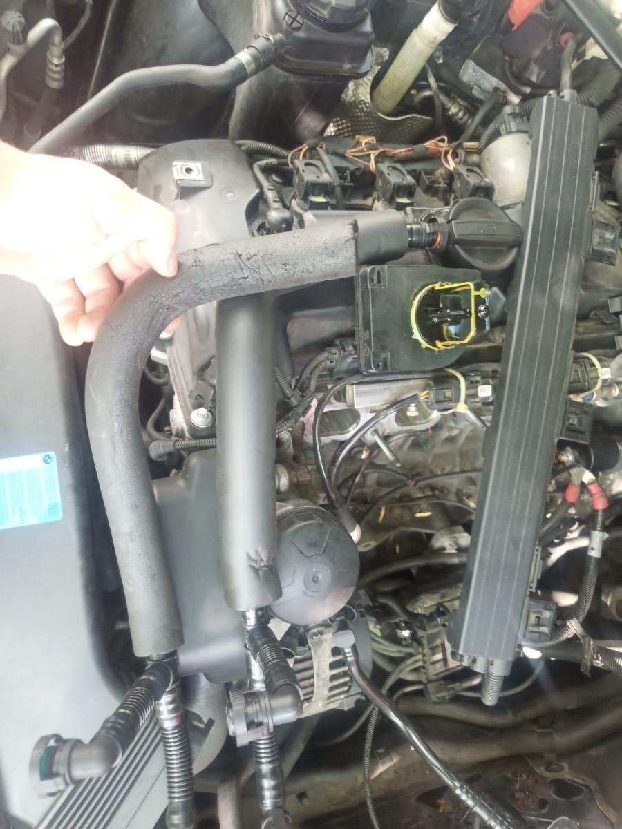

Lewe powietrze ,jak masz orginalny filtr to tam jest na rurze karbowanej taka komora od spodu rury i ona pęka przez co za dużo powietrza łapie.

No ok to w takim razie zobacz na ten dolot ,zdejmij obejmę przy przepustnicy i wyjmij całą rurę i zobacz czy ta puszka akumulująca nie jest pęknięta.

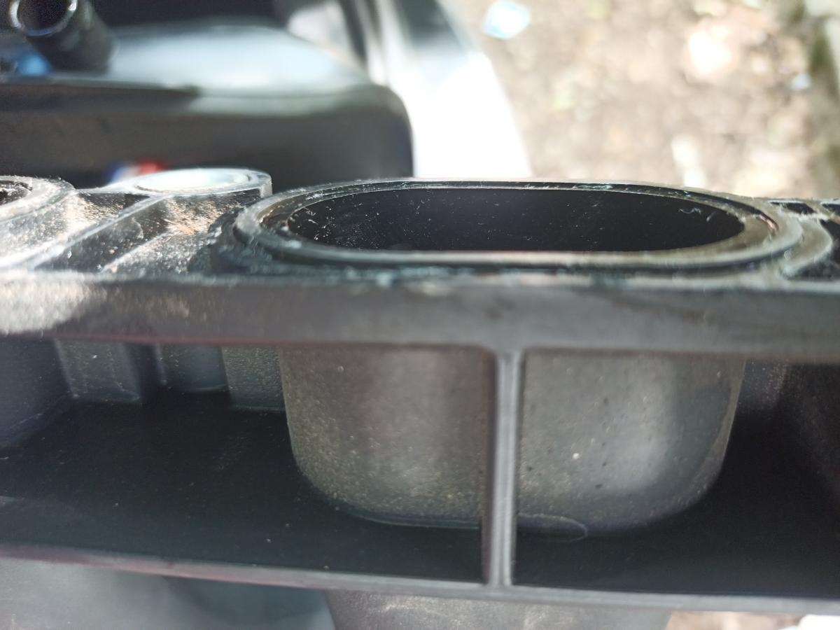

Hmm,do disy możesz zobaczyć ale w nich klapki się nie łamią,jedynie może się blokować ale wtedy by wywaliło ci błąd.
Najlepiej ją wyjąć i na podpiętej wtyczce zrobić test disy.

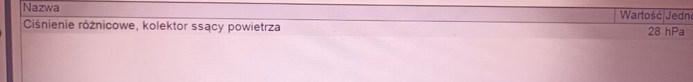

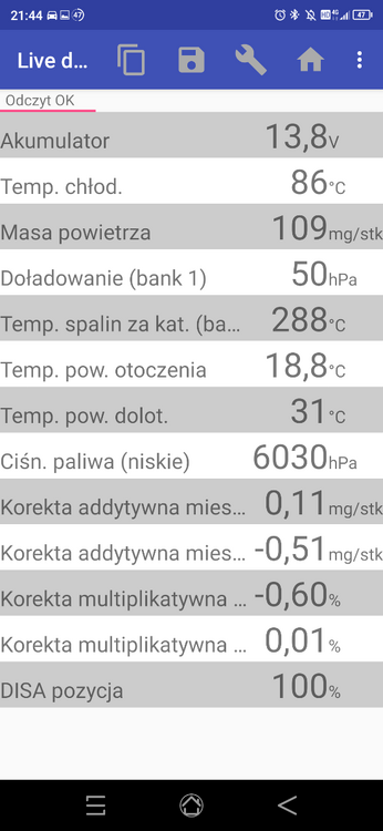

@pioteror13Podlaczalem teraz auto i pyatanie jaka powinna byc wlasciwa wartosc ciśnienia w dolocie z zamkniętym korkiem oleju jest ok 50 a z otwartym 30
Znalazlem coś takiego "Prawidłowe ciśnienie doładowania w silniku BMW N52 waha się w granicach 0,4-0,5 bara. Wartości te mogą się różnić w zależności od konkretnego modelu i wersji silnika, ale generalnie oscylują w tym zakresie.

Jak miałem podłączony komp przy gwałtownym dodaniu gazu jak sie zadlawil ciśnienie spadło do 26 a przy stopniowym utrzymywało sie w granicy 50

W n52 masz też odmę zintegrowaną z pokrywą to znaczy można ją przerobić na metalową ale najczęściej z racji tego że pokrywa jest stara to się urywa przy demontażu i tak wtedy pozostaje kupić tylko nową.
Odma w sumie tu nie daje takiego efektu zamulania jedynie może bardziej olej sobie pić.

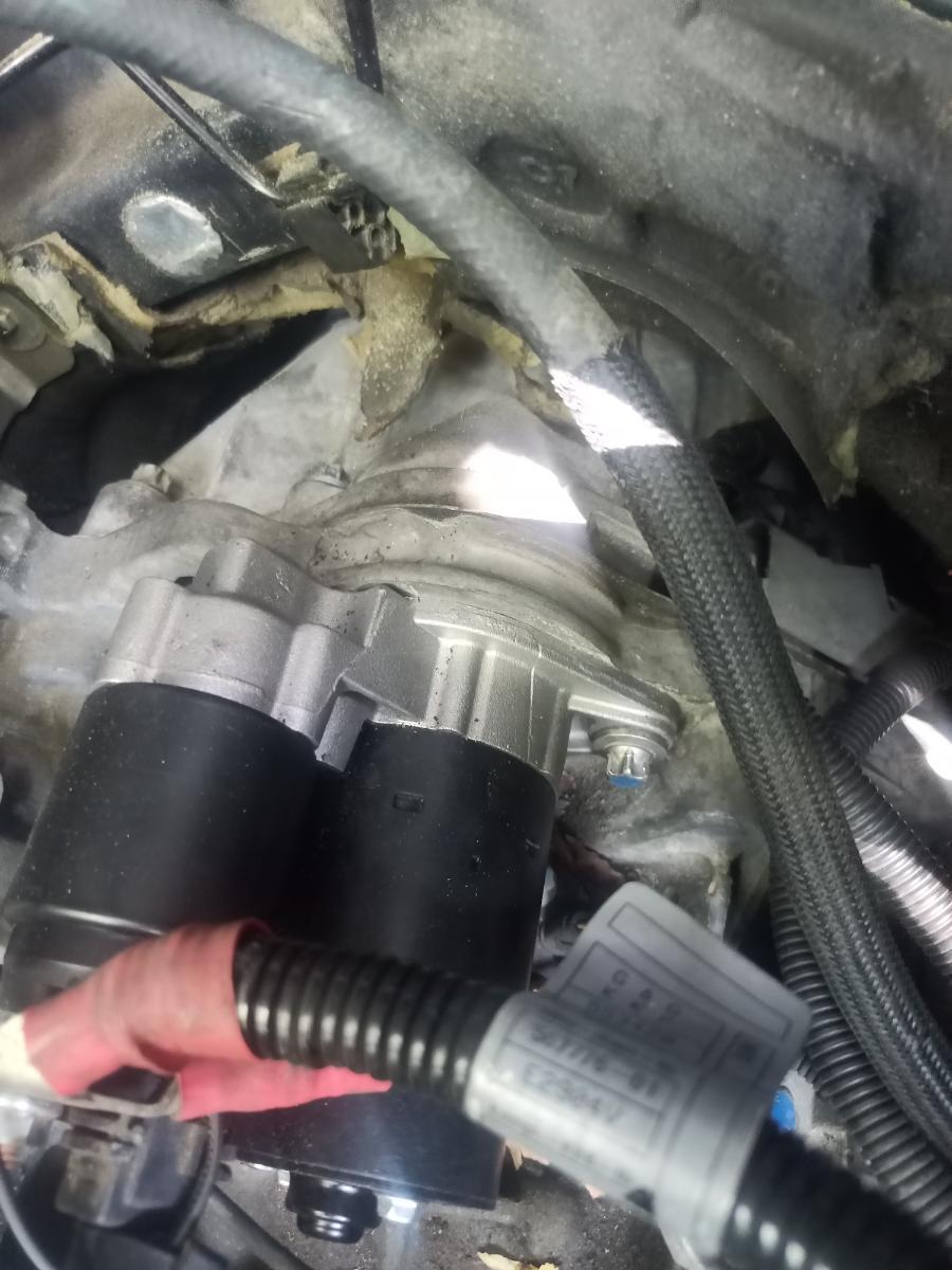

@pioteror13 zobacz to jak na moje to ten jeden sie zacina tylko pytanie czy da sie to naprawić czy wymieniać na inny. Duza jak widac pracuje w pełnym zakrasie
Mała do wymiany , naprawa nie wchodzi w grę bo zaraz będzie to samo po tygodniu Nawet najtańsze zamienniki pracują przynajmniej po 2 lata więc oryginalnej nie musisz kupować
A co najlepsze w piątek mi zdechł rozrusznik pod przedszkolem jak córkę odbierałem (szczotki się skończyły) ale teraz po założeniu nowego kreci jak by motor odpalał 🤣. Miałem to robić ale nie bylo czasu i czas musiał sie znaleźć bo przy wymianie rozrusznika wyrwałem rurke od odmy i dzis musze rozbierać ponownie ale widzę ze i tak bede rozbierał jeszcze raz bo DISA umarła ehh co za los🤣. @pioteror13 A masz jakąś konkretną marke ? Bo mi wyświetliło Jakis Ventil czy cos takiego za 50euro albo Febi za 160euro a OEM nowy za 250euro

Te rurki niestety od temperatury pękają po czasie nawet same i przez to też nierówno pracuje silnik i spala więcej oleju.
