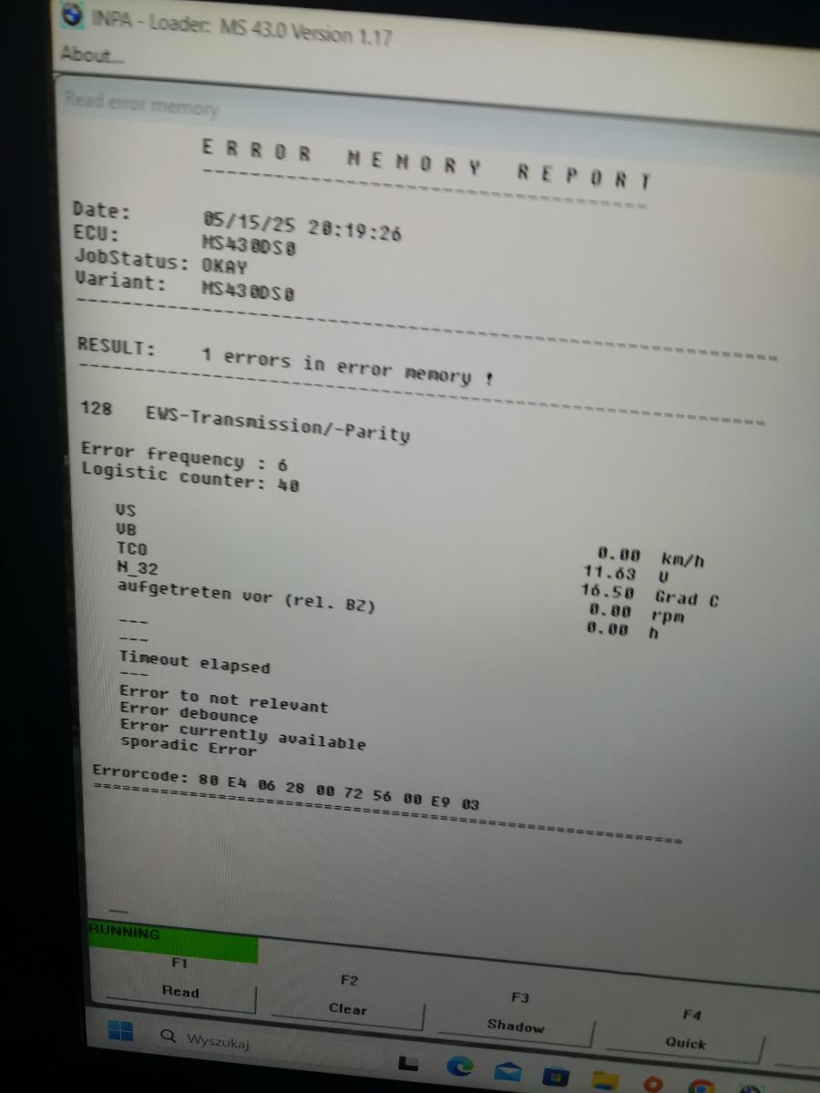

Opiszę swój problem z samochodem. Około 2 tygodnie temu chciałem (tak jak codziennie) odpalić samochód. Wkładam kluczyk, przekręcam i zero reakcji (od około 2 miesięcy od czasu do czasu tak się działo, lecz po wyjęciu kluczyka ze stacyjki i ponownym włożeniu, samochód odpalał). Próbowałem kilka razy i nic. Poszedłem po kompa (mam INPE), podłączyłem i wyskoczył w MS43 błąd '128 EWS-Transmission-Parity' oraz w EWS3 błąd 'key number 0 not valid because of wrong password'. Poszedłem po kluczyki zapasowe i też nie chciał odpalić, jedynie numer kluczyka się zmieniał w odczycie błędu z EWS3. Dostałem się do modułu EWS, wypiąłem wtyczkę przeczyściłem styki ale nie pomogło. Po 2-3 dniach stania samochód nagle odpalił, lecz po zgaszeniu i 30 minutowym postoju znów nie chciał odpalić. I tak jest do tej pory, tzn. są dni gdzie odpala po kilka razy na dzień, a są dni, że nie chce odpalić wcale. Po włożeniu bezpiecznika we wtyczkę, która łączy się z EWS, rozrusznik kręci.

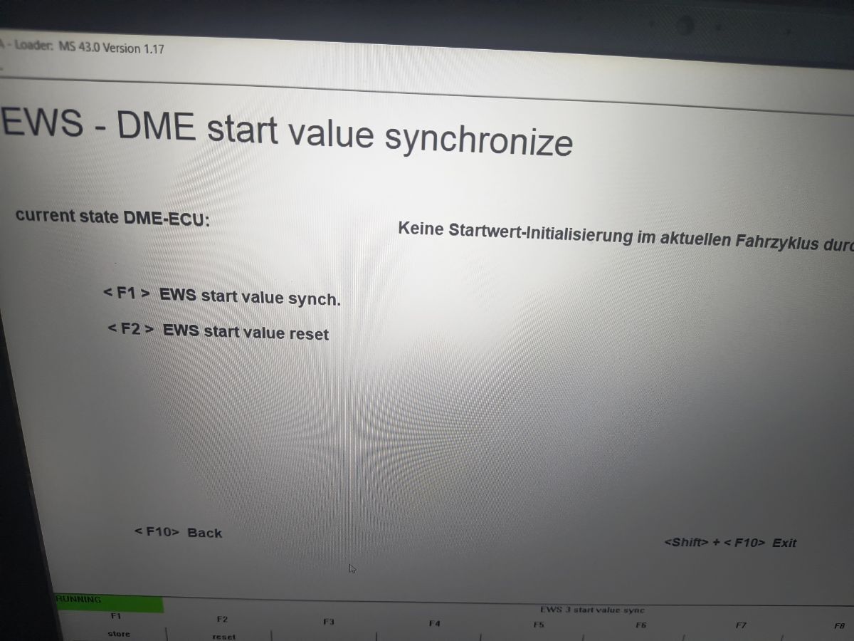

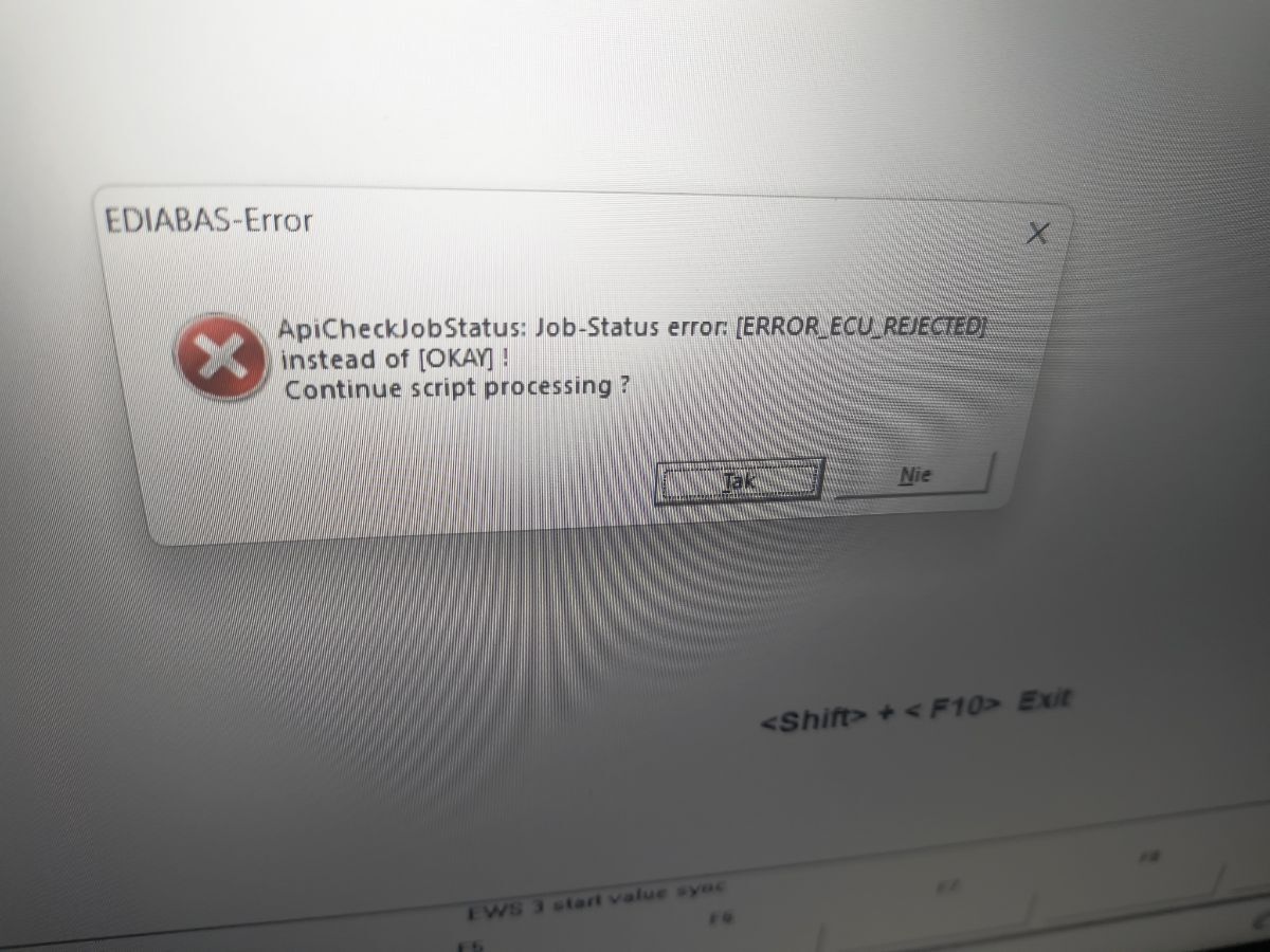

Gdy próbuję zrobić synchronizację to wywala taki błąd. Akumulator kupiony około 1.5 roku temu, napięcie około 12V na włączonym zapłonie

Naładowałem i dalej nie mogę zrobić synchronizacji. Pewnie Inpą tego nie ogarnę.
Dodam że samochód odpala losowo, tzn w poniedziałek, wtorek odpalał kilka razy z rzędu a od 4 dni nie chce odpalić wcale.
Synchronizację możesz zrobić też aplikacją bimmertool.
