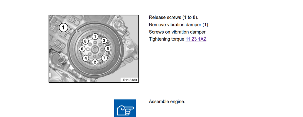

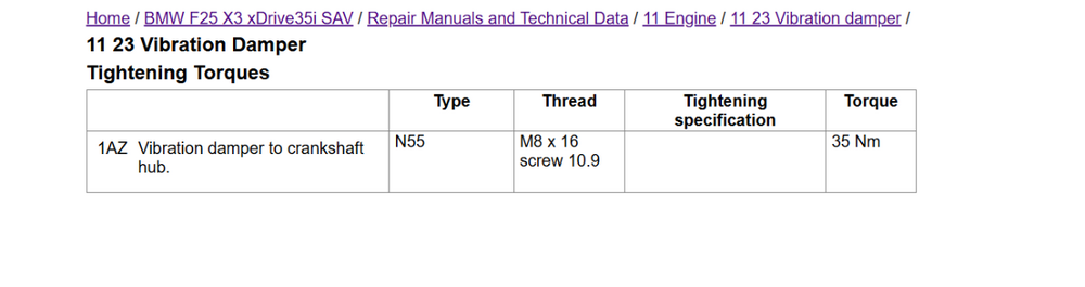

Moment dokręcania koła pasowego (tłumika drań) do piasty wału korbowego.
Mój samochód to BMW X3 F25 z 2012roku, silnik N55.
Podpowie ktoś jakim momentem dokręca się (8 szt. śrub M8x16) koło pasowe (tłumik drgań) wału korbowego.
Z góry dzięki za pomoc.
Padł mi dysk w laptopie z istą i nie mam możliwości sprawdzić, a muszę wymienić na biegu koło pasowe (tłumik drgań) bo stuka ;/
Rozwiązane przez pioteror13
  • Rozwiązanie
W dniu 30.05.2025 o 09:02, pioteror13 napisał(a):
Wielkie dzięki za info 🙂
