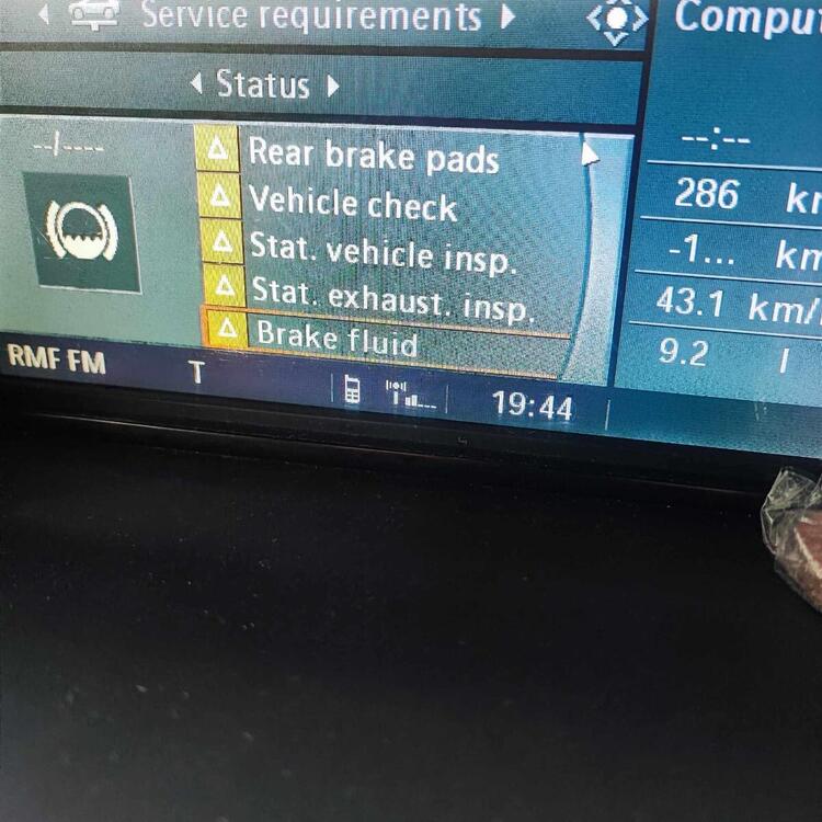

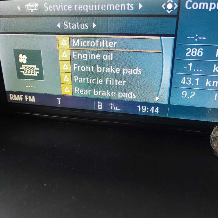

zauważyłem dzisiaj broniłem podczas jazdy autem.
jadąc autem zauważyłem że wariują mi wszystkie wskazówki na liczniku opadały i wracały na swoje miejsce i tak kilka razy później wywaliło kilka kontrolek na desce a na wyświetlaczu pojawił się komunikat

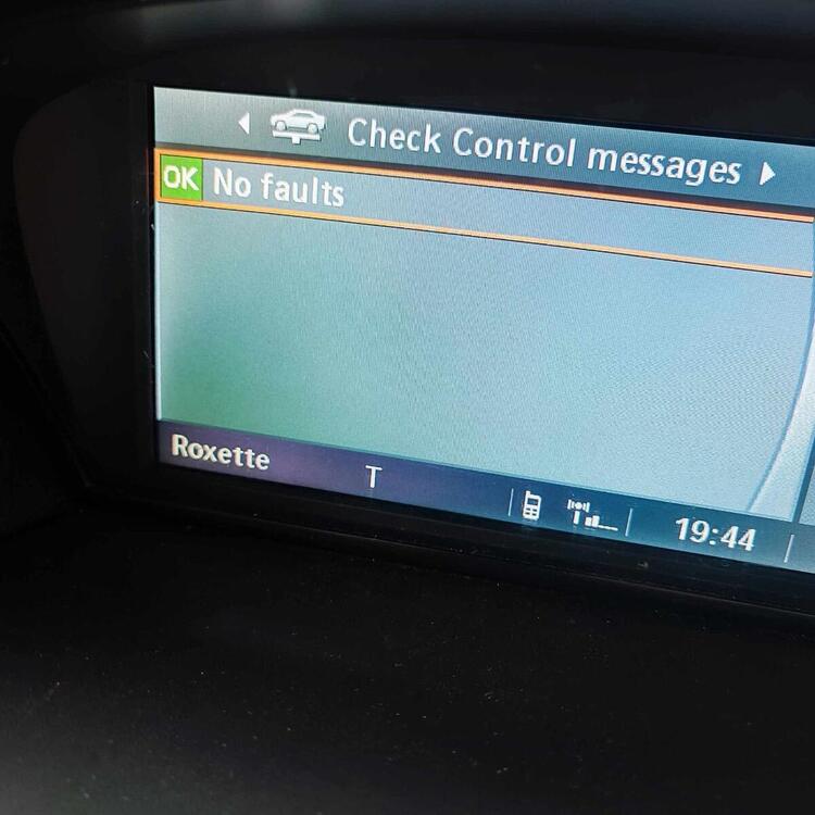

CENTRAL ELECTRIC FAILURE. Wszedłem w błędy auta i na wyświetlaczu zero błędu za to wszystkie info o wymianie oleju itd na żółto. Dojechałem do domu i zgasiłem auto poczekałem minutę i odpaliłem auto i wszystko jakby wróciło do normy. Co mogło być tego przyczyną lub gdzie jej szukać?

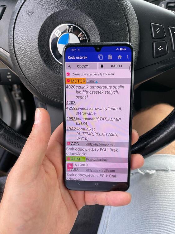

Dzięki. Jutro tam zajrzę. Dzisiaj jeszcze podpiąłem auto pod telefon i po wczorajszej akcji jest błąd EGR reszta błędów jakie wyskoczyły się skasowały i nie powróciły ale EGR został.
