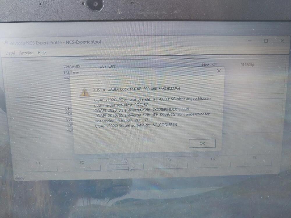

Miałem zalany moduł pdc, wymieniłem go na uzywany z allegro o takich samych numerach.
Wziąłem się za kodowanie w NCS cały proces przebiega bez problemu ale na samym końcu wyskakuje błąd COAPI-2020.
Jakby NCS nie łapał połączenia z modułem?
Tak to chyba rozumiem.
Pytanie czy ktoś miał kiedyś taki błąd?

Profil próbowałem przez exprertmode lub Revtor’s NCS Expert Profile za każdym razem ten sam błąd. Jutro jak będę miał chwilę to zrobię screena tego błędu.

a to nie jest tak ze na samej gorze masz wyswietlone ze
Vin is Faulty?
a potem dopiero Coapi 2020?
Dokładnie coś takiego mam

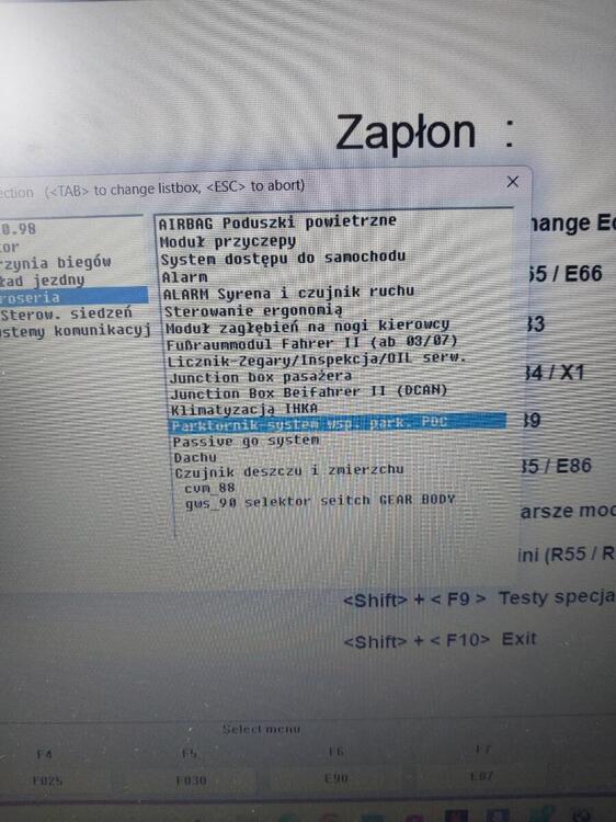

A wchodzę przez parktronik-system
Próbowałem znaleźć w inpie zbnr ale po wejściu w moduł wyskakują mi takie informacje.

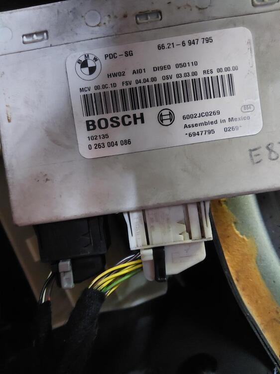

Rozebrałem boczek na szybko żeby sprawdzić czy moduł napewno jest podłączony i jest.

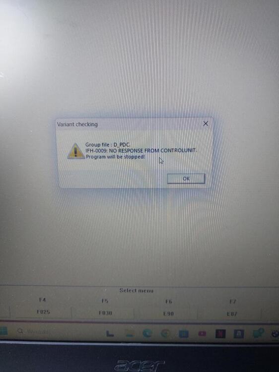

1 godzinę temu, 48wroclaw71 napisał(a):
Zaczynam się zastanawiam czy robię coś źle czy może moduł który kupiłem też był uszkodzony.
IFH009 - no response mowi samo za siebie. Brak odpowiedzi z modulu PDC
Pozostaje albo brak przejścia na wiązce albo uszkodzony moduł. Orientuje się ktoś jaka cena naprawy takiego modułu?
