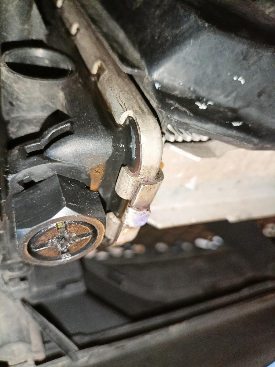

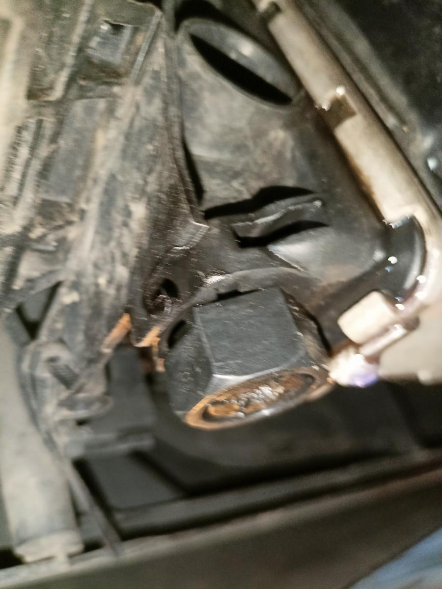

Panowie po wytarciu korka bo myślałem że z niego jest wyciek niestety nie robi się kropelka w tym miejscu i kapie
Do wymiany chłodnica czy może tylko korek spustowy jest wadliwy? Wyciek wychodzi spod ,,metalowych zębów,,
Dodam że kapie tylko po zgaszeniu silnika gdy w układzie jest ciśnienie. Czy winny może być również korek wlewu płynu chłodniczego?
Z tego co widzę to nie ze śruby tylko trochę wyżej z plastikowego rdzenia ,zdarza się
Korki też często nie puszczają ,ale to i tak pierw przez korek by ci wywalało płyn.Tu ewidentnie chłodnica do wymiany ,nie lej żadnych uszczelniaczy bo będziesz miał nagrzewnicę do wymiany i układ do płukania.
