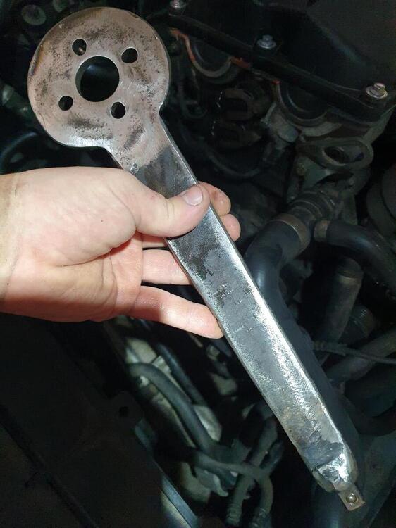

Ceny przyżądu przynajmniej do silnika n46b20 są dość wysokie. Mnie przy dobrym układzie 20 złotych na tabakę dla spawacza👌🏼20250623_171253.thumb.jpg.b31a4b1ae4418c32b99971a72b44d169.jpg

Mam nadzieję że na wałki masz blokadę ?
Tak mam. Temat zakończony.  Zaraz się wezmę o postaram się opisać całą drogę i swoje przemyenia na temat ogarniania tego tematu. P
