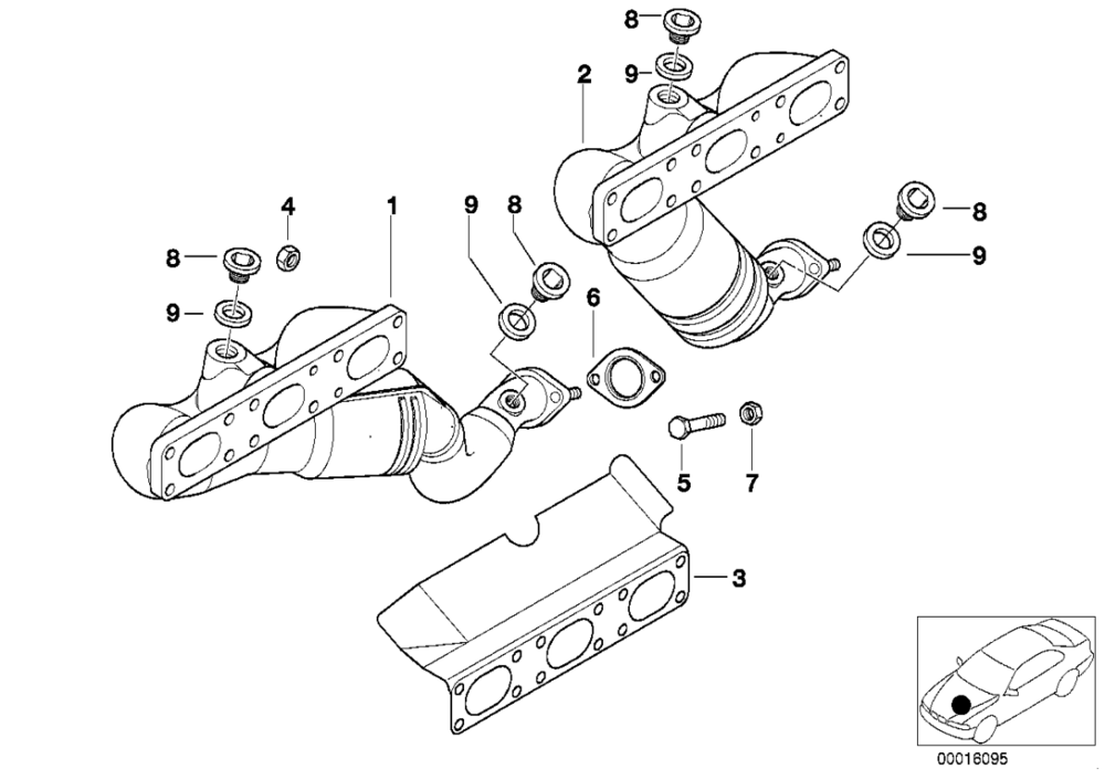

Cześć,  Wzialem sie za skrecanie kolektora wydechowego w m52b28tu. Problm jest w tym ze mam 24 miejsca na szpilki od a na kazdym schemacie i w sklepie jest do kupienia 16 sztuk. 16 sztuk (11121427918) i 8 (mi nieznanych). I teraz pytanie na jakie sruby jest on montowany dodatkowo. I gdzie mogę zakupić szpilki (chodzby używane) do kolektora wydechowego? Wszystko wyprzedzene w sklepach gdzie kupuje.
To ten kolektor?
04 Nakrętka sześciokątna 16szt - 11721437202
05 Śruba sześciokątna M10X40 8szt - 11621427586
Upewnij się, że to chodzi o te śruby.
