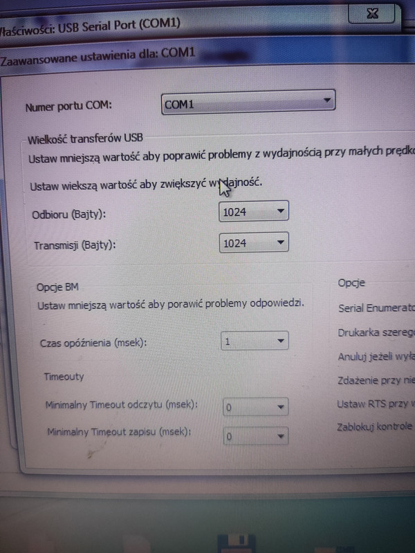

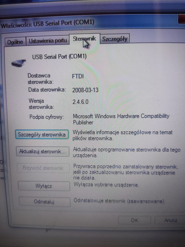

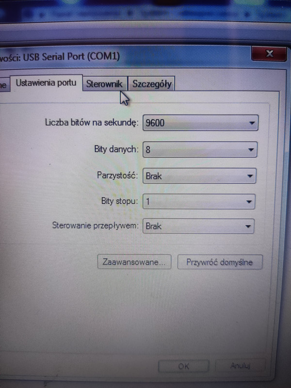

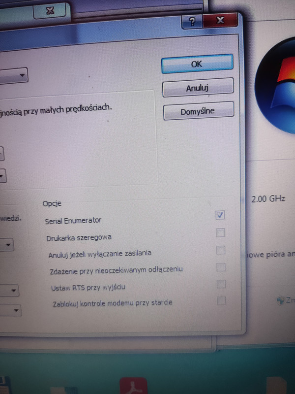

Masz prawidłowo ustawiony kabel obd? Mógłbyś podesłać ustawienia portu ICOM kabla?
Jeżeli kodowanie NCSem i diagnostyka INPĄ czy ISTĄ idzie ok to możemy potwierdzić że kabel jest prawidłowo ustawiony?

Ustawienia są ok

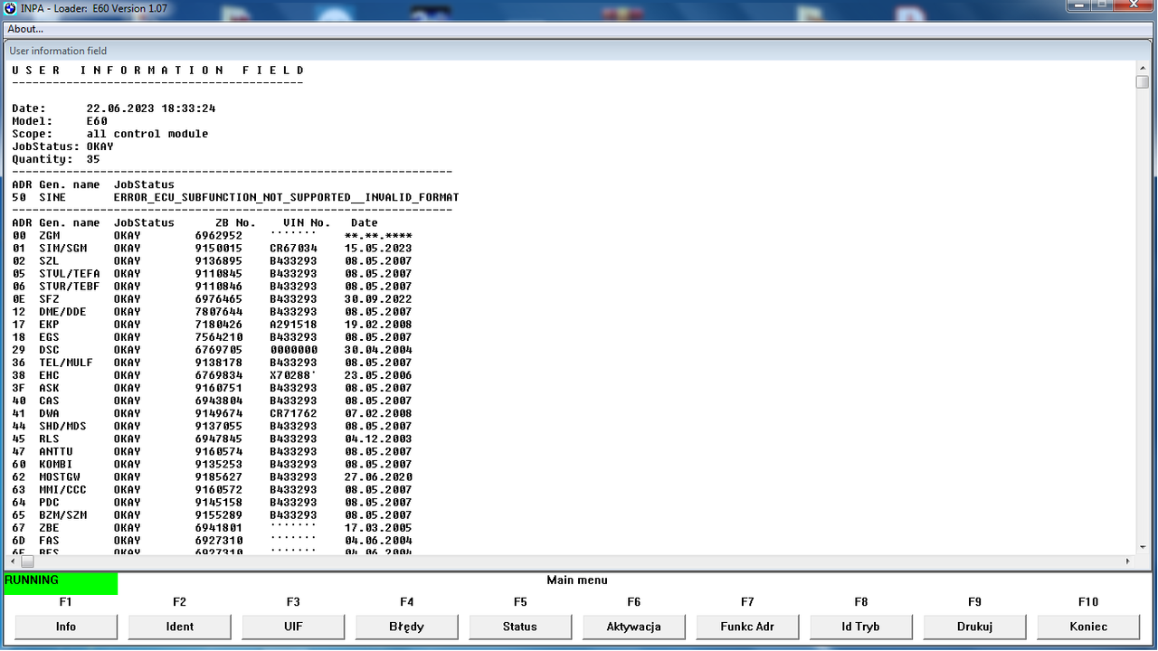

SGM bedzie rodzina, wiadomo najpierw identyfikacja w Inpa, zeby wiedziec dokladna nazwe albo adres modulu
