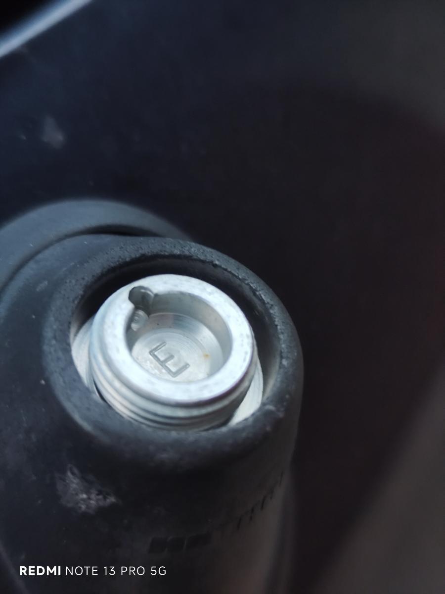

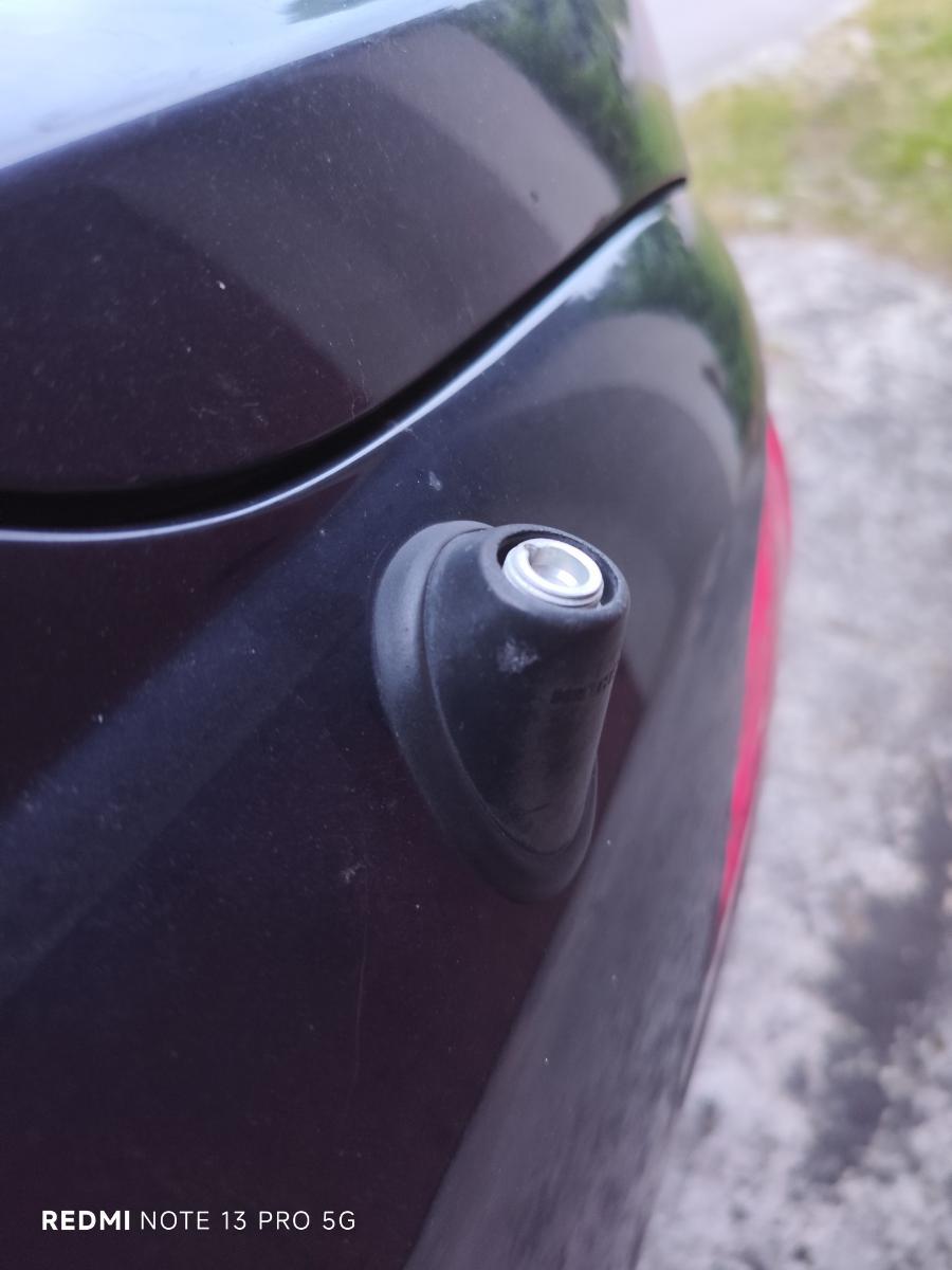

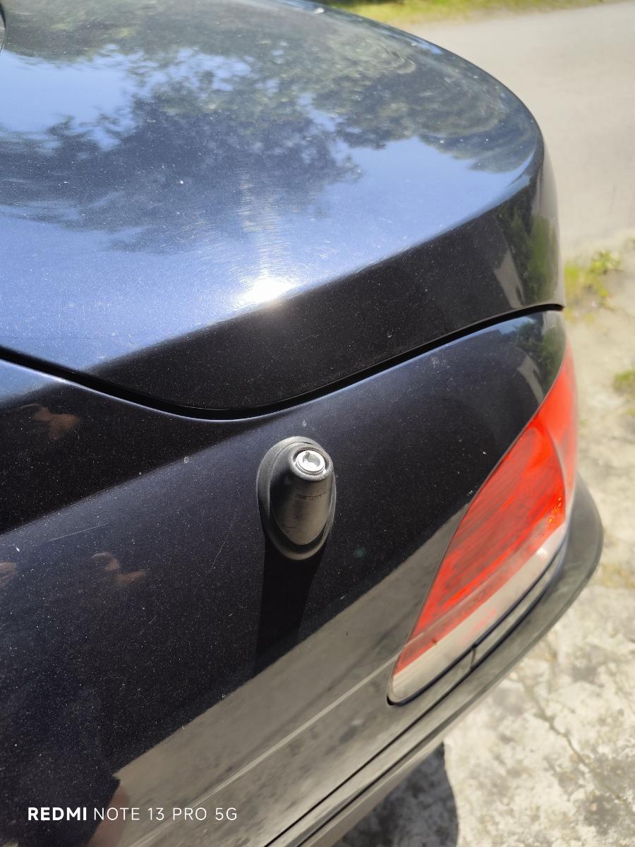

Gniazdo antenowe na tylnym błotniku
Czy ktoś wie do jakiej anteny jest to gniazdo?
Moje przypuszczenia - samochód najprawdopodobniej był kiedyś pojazdem rządowym i posiadał radio satelitarne.
Mogę się mylić, ale jeżeli ktoś coś wie na temat konfiguracji sprzętowej z tą anteną, to proszę o pomoc.
Raczej na proporczyki / flagi niz na antene.
Podaj vin to zobaczymy co siedzi w wyposazeniu
Zajadę tylko do domu to wkleje
WBAHN81010DT24968

Może ta antena jest od tego telefonu który jest z tyłu w podłokietniku? W tym egzemplarzu są dwa osobne telefony
Jeden z przodu w środkowym schowku , a drugi właśnie z tyłu. Mają osobne karty sim
37 minut temu, dudus napisał(a):
0633 Instalacja tel. kom. Business
obstawiam ze to antena pod ten drugi telefon z tylu.
Musze poszukac takiej anteny do kompletu . Dziekuje za pomoc
Koledzy, nie mogę sobie poradzić z odnalezieniem takiej anteny. Jakby ktoś spotkał takiego "bata" gdzieś w meandrach internetu to proszę dajcie mi znać
Ogarnales kumplu?
Nie ☹️☹️
