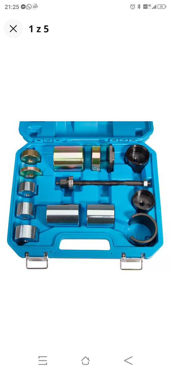

Cześć, czy ktoś mógłby polecić tani ściągacz do tulei wózka, dyfra BMW E60? Potrzebuję go tylko na raz, więc nie chcę wydawać za dużo. Jeśli ktoś już to robił i ma jakieś sprawdzone rozwiązanie, będę wdzięczny za linka. Dzięki!

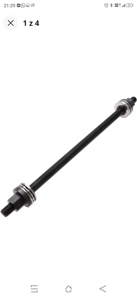

Jak na aucie to najlepiej kupić pręt utwardzany m12,M16 ,nakrętki , podkładki i łożyska kulkowe pomiędzy podkładki ,z rury grubościennej dobrać średnicę do tuleji i jazda ,trochę się trzeba ponawiać z dopasowaniem wszystkiego ale za to tanio i pręt nie pęknie ani nie zetnie gwintu jak to bywa w tych tanich.
Ostatnia możliwość to kup najtańszy tylko od razu kup sobie pręt do niego o twardości 54hrc lub twardości 12.9 i też będzie ok bo te pręty gwintowane z pudełka to w ręku się wyginają.

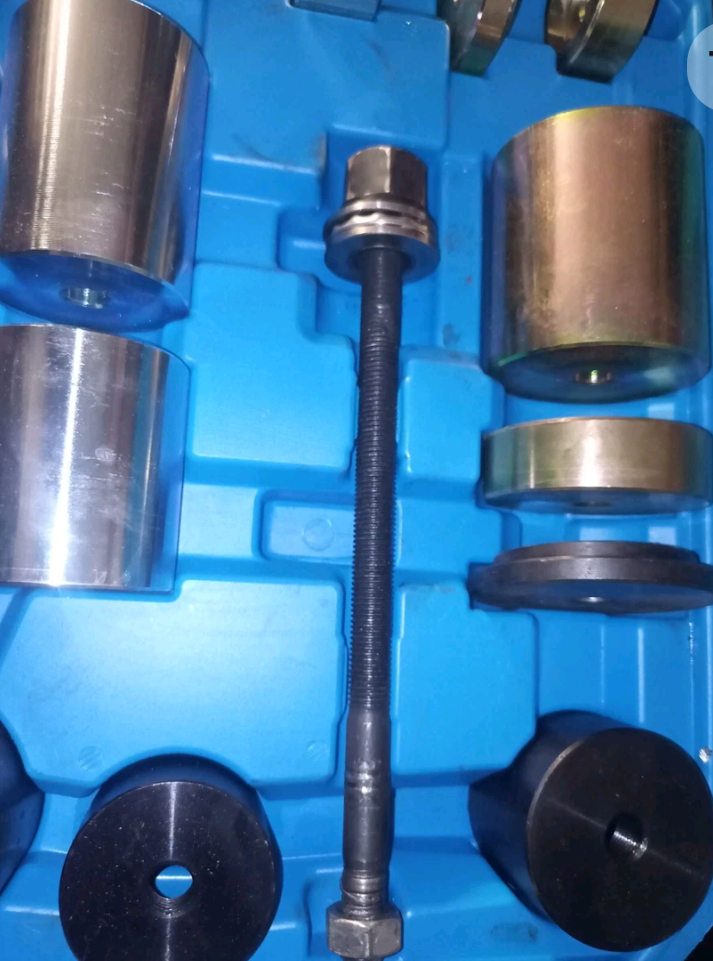

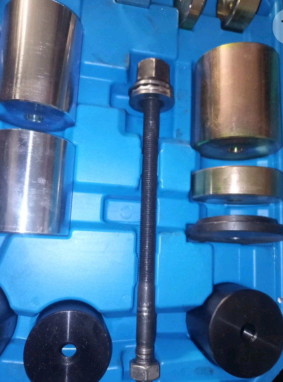

Ja kupowalem ale do łożyska ten zestaw i jak widac na zdjęciu ta śruba z zestawu nawet nie drgnęła łożyska o milimetr a widac jak wygląda 🤣i tez kupowałem taką co jest na zdjęciu właśnie o twardości 12.9 tak jak mówi Piotrek, z obu stron podkładki łożyskowane i dopiero na tej poszło , a jeśli łożysko dała rade to tuleje chyba też da rade . Same te metalowe tuleje i talerze są dość dobre z tego zestawu made in china z ryżu 🤣
