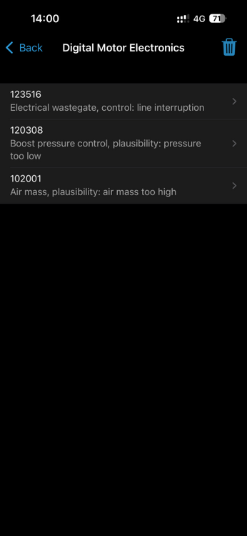

Po kilku dniach podczas jazdy autostradą znowu wyskoczył mi komunikat o awarii napędu, jednak tym razem z innym błędem. Bimmertool wypluł 3 kody:
- 123516
- 120308
- 102001
Czy to może być znak, że turbo się kończy czy może jednak pobawić się jeszcze regulacją cięgła sterownika?

autko po mapie silnika?
za niskie cienienie doladowania, wiec albo czyjnik doladowania turbiny albo turbo sie konczy powoli

Kiedy usuwam błędy i uruchamiam auto ponownie to otrzymuje tylko błąd 123516.
Czasami przejeżdżam kilkadziesiąt kilometrów i nic, a czasami na samym starcie mam błąd. To jest na prawdę losowe.
Nie robiłem też żadnej kalibracji po wymianie siłownika położenia. Może to być problem?
rozpoczalbym od kalibracji,
potem dla spokojnosci ducha zrobil update ecu (jezeli nie bylo tuningu, nic nie tracisz).
i wtedy szukal od nowa
