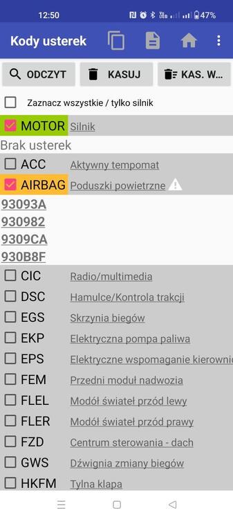

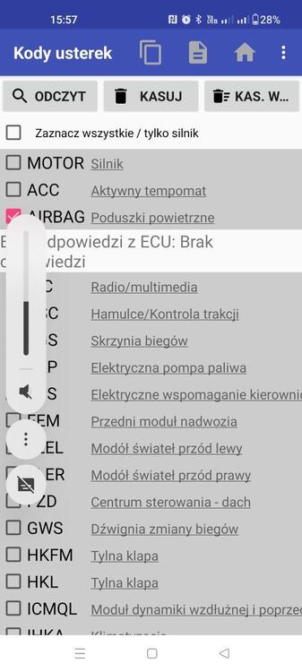

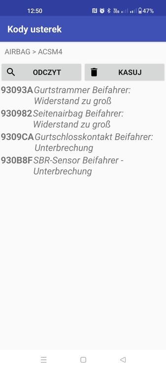

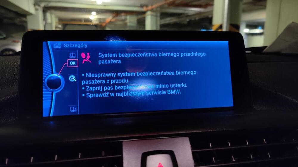

Chciałbym poruszyć temat komunikatu "Niesprawny system bezpieczeństwa biernego pasażera z przodu" w BMW serii 1, F20 rocznik 2012.  Wyświetlił się powyższy komunikat. Okazało się , że kabel idący do zapięcia pasów bezpieczeństwa został przycięty przez fotel pasażera. Zaizolowałem kabel, jednak nic to nie dalo, a bimmer tool nie chciał wykasować tego błędu. Spróbowałem odłączyć na chwilę wtyczkę pod siedzeniem kierowcy, co zaskutkowało, że wyświetlił się dodatkowo komunikat,"Niesprawny system bezpieczeństwa biernego kierowcy z przodu" .  Ponownie spróbowałem bimmer tool skasować obydwa błędy. Tym razem wyskakuje błąd odpowiedzi z ECU. Pytanie dlaczego interfejs nie che się połączyć ECU i dlaczego  wcześniej nie chciał wykasować błędu. Może ktoś spotkał się z tym tematem?

Masz u siebie aktywne zagłówki czyli z nabojem pirotechnicznym?
Jak tak to mógł któryś wystrzelić co zdarza się nawet jak wpadniemy w większą dziurę ,jak nie chcesz wydawać na nabój to się instaluje opornik na kostce.
Jeszcze do sprawdzenia pirotechniczne ładunki pasów bezpieczeństwa.
