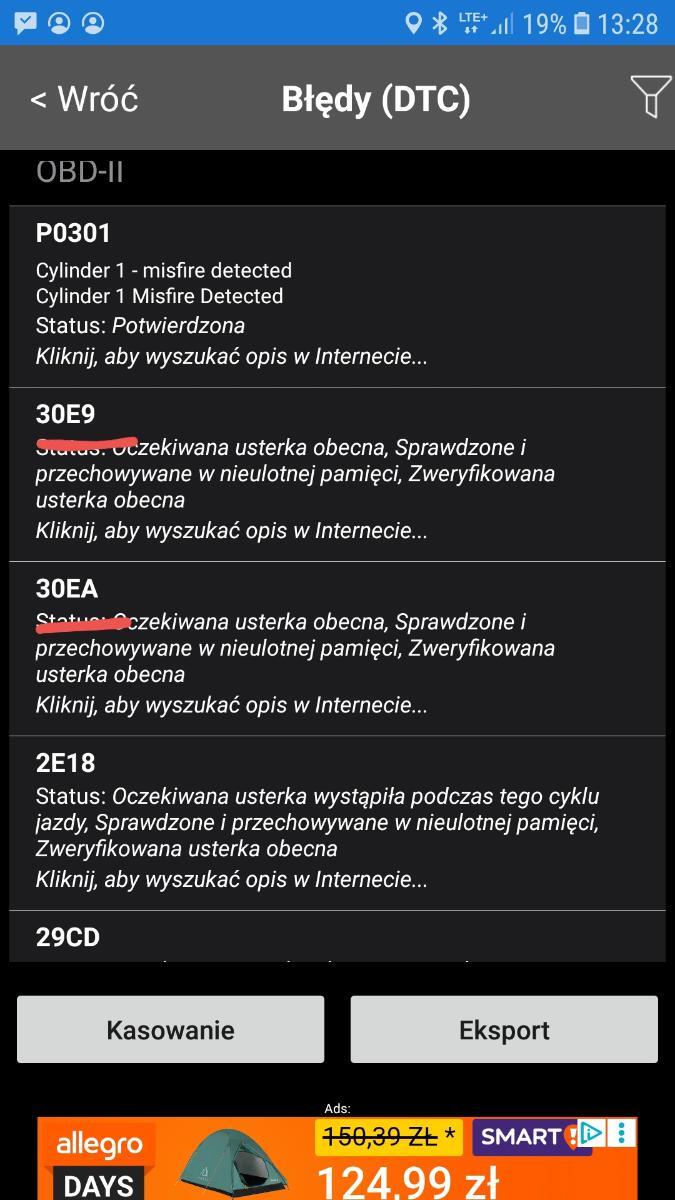

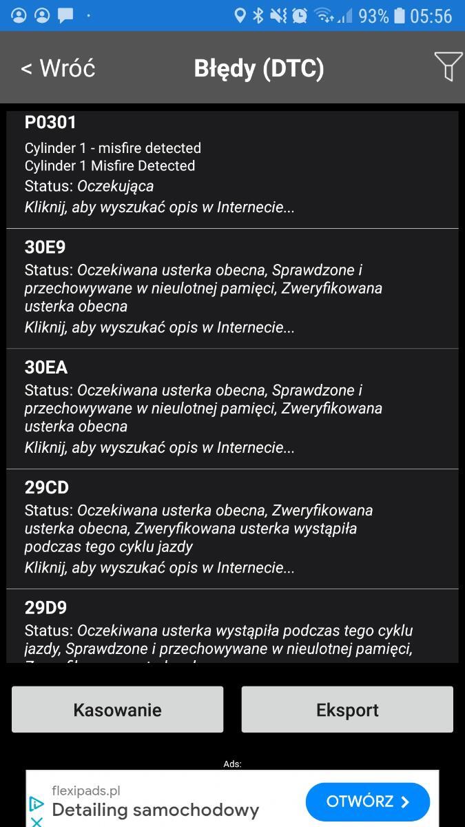

20250713_104541.thumb.jpg.766b2a789b7d9a44e96a19777dbed225.jpgc20250713_104504.thumb.jpg.467bc42f06b5dd793edfd8133581baaf.jpg

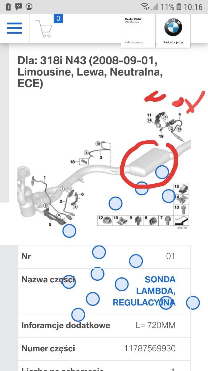

Dobrze rozumiem?, ze te dwa bledy dotycza drugiego kata z tlumikiem i czujnika za nim a nie pierwszego kata z kolektorem wydechowym?
Dlaczego pytam? A no dlatego ze jak pojechalem do mechanika w sprawie tych bledow to chyba pomylił katalizatory i załozyl mi kolanko (emulator) na sonde lambda monitorujacą i to niby wedlug niego miało pomoc
I jeszcze drugie pytanie czy możliwym jest ze jak wymienie juz wlasciwy czujnik czyli nox za drugim katem to zniknie tez bład od tego kata i auto wroci do pelnej mocy i prawidlowego spalania?
Tak. Sondy za katami w kolektorze wydechowym to lambdy. Sonda za drugim katem to sonda NOX. Te 2 błędy dotyczą problemu z katalizatorem NOX. Jesli wtryski lały, to tak jak pisał pioteror, kat mógł się przytopić.

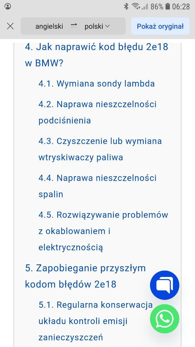

Edit; Dobra cofam to pytanie. Doczytalem na tym Twoim linku o tym noxem i juz wiem ze te dwa błedy sa spowodowane uszkodzonym lub starym katem.
Najpierw wymienie sonde lambda zeby zobaczyc czy zniknie ten bład 2e18 a potem zamawiam ten noxem. Wielkie dzieki

 i wyrzucenie kolanka i podmiana pierwszej sondy nic nie dało.
Dodatkowo warsztat twierdzi ze na pierwszym wtrysku czyli tym nowym są nieprawidłowe korekcje. Maja jeszcze sprawdzic czy jest to napewno ten nowy no ale raczej tak nie ma co w paranoje popadac ze w boszu załozyli mi jakis stary wtrysk zamiast tego ktory dostarczyłem...pytanie tylko czy nie wymienili mi niepotrzebnie tamtego...
Rozmawialem wstepnie z tym fachowcem z allegro i mowi ze to nie musi byc wina wtrysku...chcialbym zeby warsztat pozwolil mu zdalnie to zdiagnozowac...

Juz sie wyjasniło ten bład 2e18 to jest wypadanie zaplonu na pierwszym cylindrze z powodu braku iskry- gamonie w boschu zle cewke podpięły i nie stykało. Wpadne tam z rachunkiem po kase i im wstydu narobie. Podobno błedy od kata tez zniknęły.
Jak sprawdzic czy auto weszlo w ten tryb uwarstwiony pracy silnika? Spalanie powinno spasc to oczywiste
