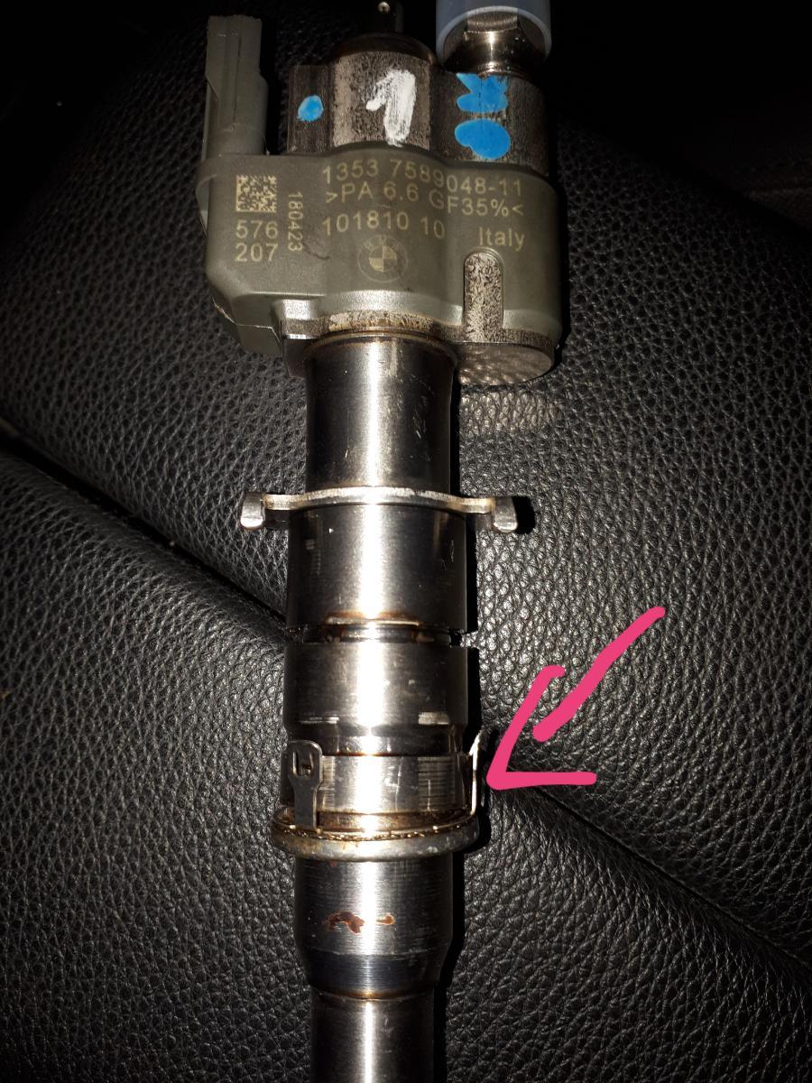

Mam pytanie. Jak sie kupuje nowy wtrysk to jest razem z ta podkladką? Bo mi stary oddali razem z podkladką a na rachunku nie mam doliczonej. Ojciec mi odbieral wtrysk ze sklepu i nie wiem teraz czy była czy nie20250723_154945.thumb.jpg.bd19d274d6099959ddbb47b964af2fac.jpg
Dzwonilem do sklepu gdzie kupowalem to sie osobno kupuje i kosztuje 60zl. Złączka odsprzeglajaca i prawdopodobnie zalozyli mi wtrysk bez tego bo nie jest doliczone do rachunku

Złączki metalowe zawsze daje się nowe i kupuje się je oddzielnie.
No niby tak. Ale co jak stare wtryski wyciagasz na chwile to tez trzeba włozyc nową?
Tylko ze te gamonie w boschu wogole mi tego chyba nie załozyły. Tanie to nie jest bo 60zł kosztuje a na rachunku tego nie ma. Jakby wyciagali wszystkie 4 wtryski niby do sprawdzenia i czyszczenia bo by sie chyba kapli ze na 5 nowym czegos brakuje. A tak wyjeli tylko pierwszy wtrysk bo korekcje na cylindrze złe i swieca czarna i nie zauwazyli ze na nowym nie ma podkladki. Urwy. 120 "czyszczenie" ze "sprawdzeniem" plus demontaz i montaż x4 a w rzeczywistosci wyjecie jedneg zjebanego wlozenie nowego i jakies papierki z raportami wyssanymi z uja. Pisane jest na nich juz do Warszawy do siedziby bosch car cervice. Się zesrają nawet jak kolesiostwo to napisalem ze choćbym miał do niemiec pisac to bede pisał.

Tą podkładkę metalową powinno się nową za każdym razem dać według newtis.

Pojechalem sprawdzic czy zalozyli podkładke i nie bylo wogole wiec zalozyli starą

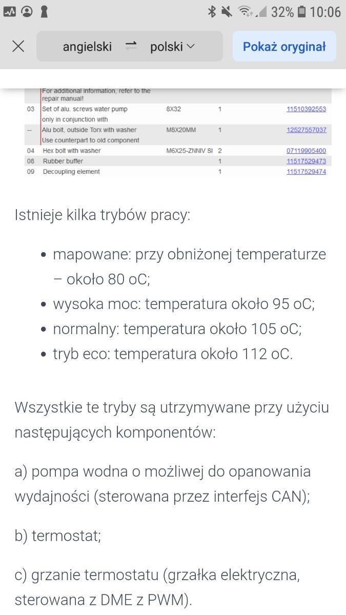

 mam niestabilnś temperature płynu skacze od 80-110. przy 110 kurtyna zamknieta i wiatrak stoi a wychodze popatrzec przy 80 kurtyna otwarta wiatrak idzie. Jakiś czujnik pewnie... i bład 2F11 sie pojawil brak komunimacji z kurtyna skasowalem i niema ale skacze nadal . W sumie to najpierw zauwazylem bład potem wlaczylem odczyty temperatury i faktycznie skacze sobie od 80 do 110
To jest mozliwe zeby temperatura silnika spadla w czasie jazdy ze 110 do 80?

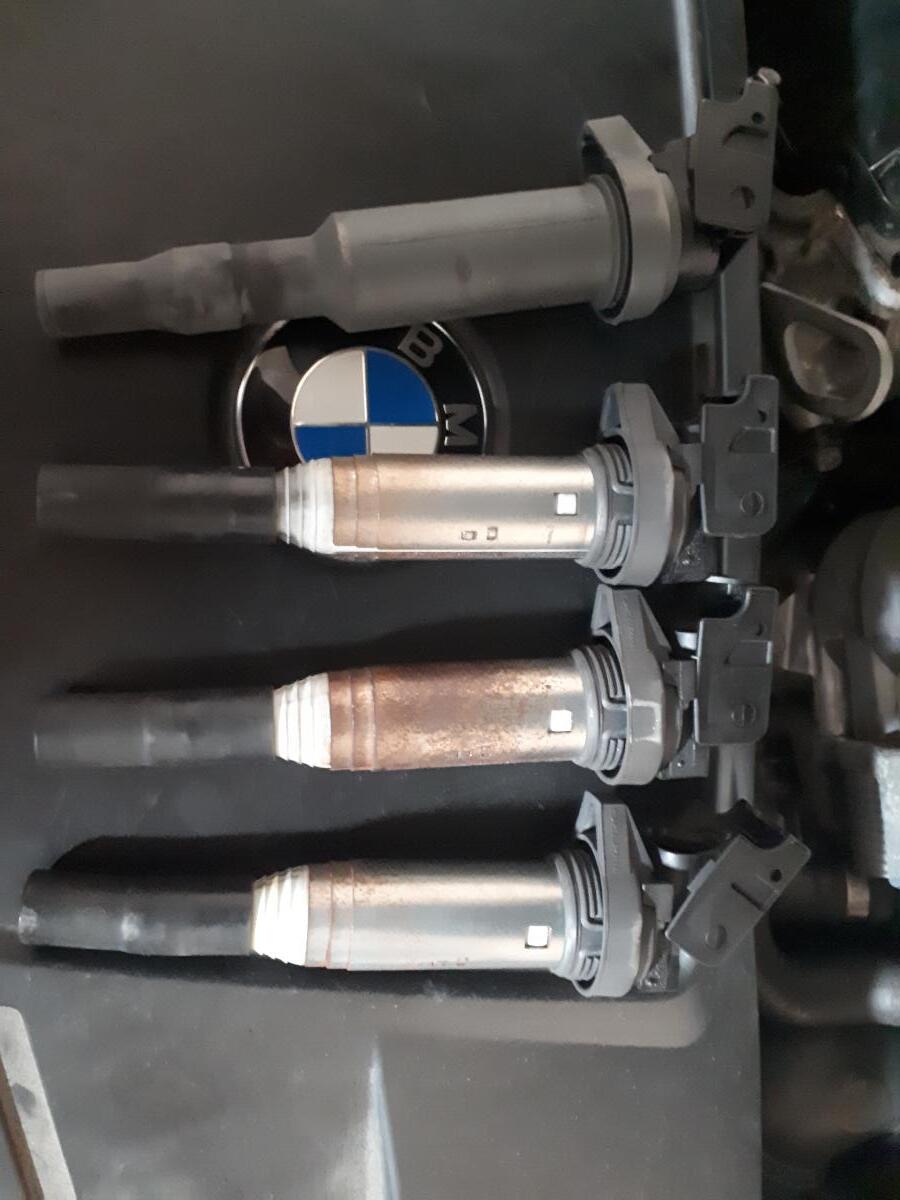

Se pomyslcie warsztat boscha nie moze zdiagnozowac wypadania zaplonu po wymianie wtrysku, klient musi laweta odjezdzac z warsztatu a w drugim warsztacie okazuje sie ze cewke zle podpieli a i tak stare cewki byly juz rude- do kosza i jeszcze okazalo sie ze nie zalozyli łacznika odsprzeglającego pod nowy wtrysk, nie zakodowali i nie skasowali adaptacji.
