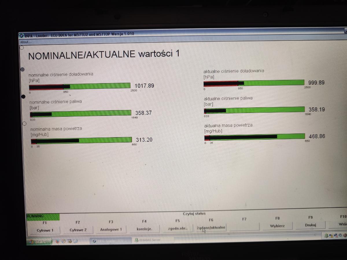

Wrzucam zdjęcia z inpy
Witam wszystkich mam już rozwiązany problem czemu nie mogłem skasować przepływki otóż okazało się że był wgrany soft gotowiec klien wgrał oprogramowanie z E65. Talerze jak by ktoś chciał kupić przeplywomiż powietrza to mam na sprzedaż 2szt
