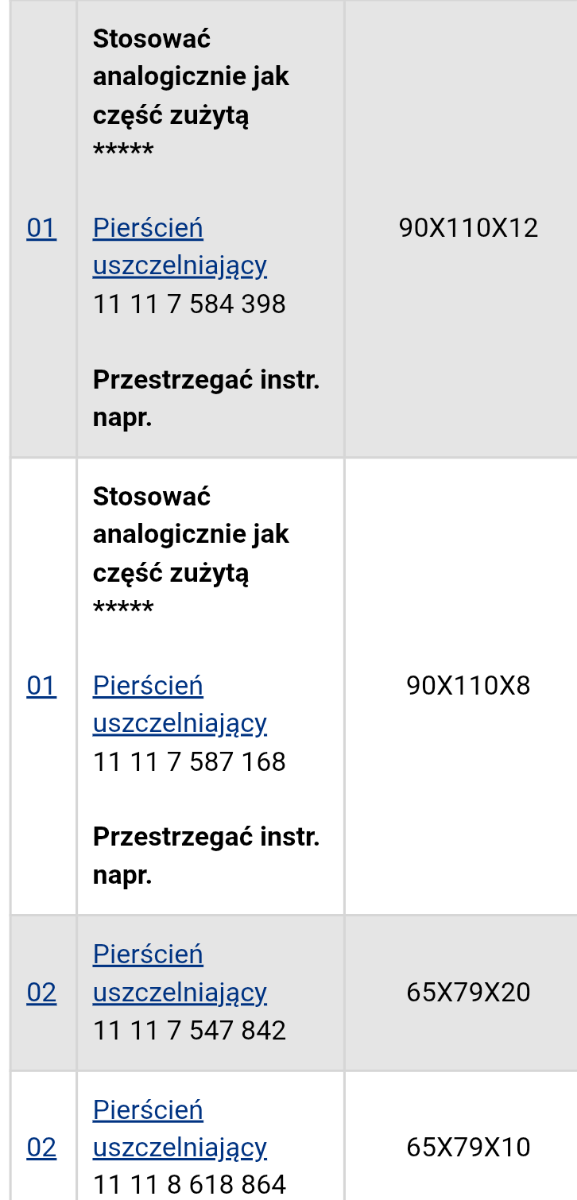

Cześć. Mam taki problem z doborem właściwych uszczelniacze walu w moim silniku N52N, na stronie Bmw występują w po każdej stronie 2 warianty rozmiarowe jaki jest właściwy do mojego silnika vin Pu96504

Hmm,n51,n52,n53 mają jedną średnicę uszczelniacza,jak robiłem pamiętam nie było żadnych zmian ,teraz masz w katalogu dwa bo może jest nowa seria i nadają nieraz nowy numer części ale to jest to samo.
Niby od strony paska idzie ten 65x79x20 ale od skrzyni jak sa jakieś filmiki to nikt nie mowi jaki nr części, a one różnią sie grubością bo jeden ma 8mm a ten drugi 12mm i teraz mam rozkmine
