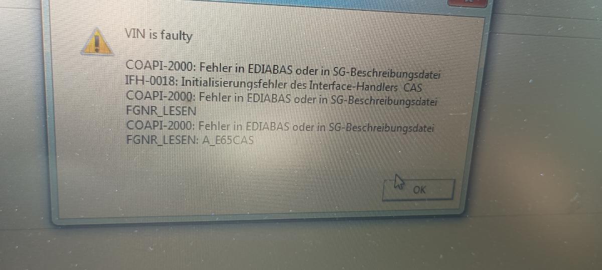

VIN is faulty
Jak to ogarnąć? Kombinowałem już z jakimiś ustawieniami z YT, ale bezskutecznie...
1 - zaktualizuj SP-Daten.
2 - sprawdz polaczenie kabla
3 - uzywajac ncs expert, nie mozesz odpalac Inpy bo blokuje dostep do Ediabas
1. SP-daten zaktualizowałem
2. Icom hasa, bo Ista normalnie się łączy
3. Inpe, kiedyś odpaliłem i może tu być przyczyna, a idzie to jakoś ogarnąć?
NCSExpert wymaga ediabas zainstalowanego.
Zainstaluj pakiet BMW tools i zobacz ponownie
A to jednak muszę poczekać, w domu mam na dysku zewnętrznym wszystko i chyba postawię wszystko od nowa na innym kompie, będzie mi wygodniej, bo teraz latam na trzech, każdy z innym systemem, bo co program to co innego potrzebuje, a maszyny wirtualne jakoś mi nie leżą.
Podstawie wszystko na WIN 7 32bit, czy będą kombinacje?
EDIT:
Ogarnąłem NCS, ale nadal lipa, kabel który mam z tego co wyczytałem nie ogarnia modeli pow.2008r.
Czy jest możliwość w NCS robienia czegokolwiek ICOMem?
Albo, czy ISTA+ da radę robić to samo co NCS?
