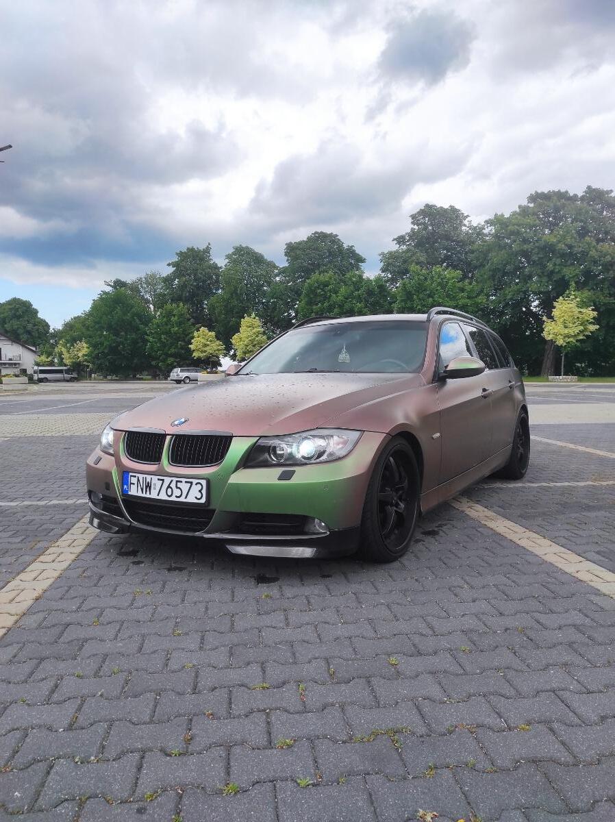

Cześć, jako że już trochę mechaniki liznąłem od rozrządów po upg chciałbym teraz spróbować czegoś nowego i nadarzyła się okazja. Mam e91 z 2005r z m47 163km z manualem, kondycja auta jest na tyle spoko, że swap silnika staje się prawie opłacalny xd. Stąd parę pytań, bo to dla mnie nowość a od czegoś trzeba zacząć:
Znalazłem na sprzedaż komplet z X5 m57 218km z automatem, silnik i skrzynia podejdą na fabryczne mocowania bez spawania i cięcia? Czy szukać lepiej e90 na dawce?  Były różnice w poduszkach silnika? Skrzynia to ten sam zf co w 330d?
Wszystko będzie działać jak z fabryki bez kodowania i jakichś dziwnych historii elektronicznych? (wiadomo licznik i komputery będę szukał z e90 330d z przedlifta)
Traktujcie mnie ulgowo, uczę się a to moim zdaniem dobry początek z uwagi na dużą popularność takiego zabiegu IMG_20250530_145747.thumb.jpg.0ce6f3acff35c57afa293e0feb6dc159.jpg
