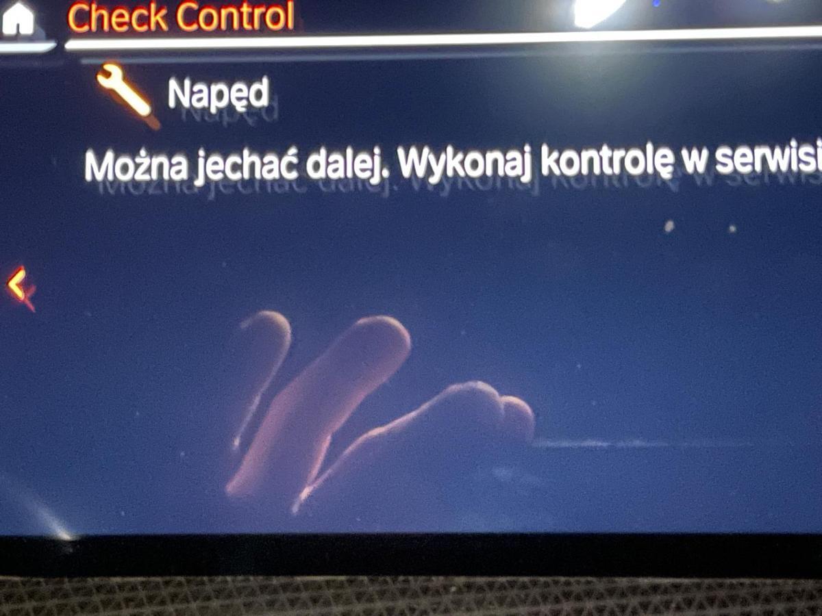

F40 128ti. Kod błędu CF3A51
Witam. Pojawiło się to przy 63000 km  wymiana swiec przy 64000.z wpisem do samochodu i głównej stronie bmw serwis.  Teraz 66000 wyskakuje  przy diagnostyka bimmertools zużyte swiece,  blad napędu cf3a51 bimmer pokazuje nieznany. Co ciekawe po zapaleniu samochodu blad jest zgaszę i jeszcze raz zapale blad znika.  Z tego co znalazłem wynika że wymianę swiec musi zakodować serwis bmw ? Czy cały problem może to rozwiązać?

Nie nic się nie koduje ,to że pokazuje zużyte to po prostu nie "zzerowali" programem licznika
Najlepsza aplikacja oprócz bimmertool to do nowszych jak twój to bimmerlink tam możesz sobie kasować sam przeglądy interwału oleju ,klocków i innych rzeczy.
Ten drugi błąd to ze sterownika skrzyni ,trzeba by zrobić reset adaptacji skrzynii zobaczyć czy będzie to samo , bimmertool jak pamiętam ogarniał adaptację skrzyni biegów.
Ok. Dzięki za podpowiedź.To  Bimmer tool  w funkcjach serwisowych nie umie się połączyć że skrzynia reszta dziala.  Bimmer link to następne 40€. W czwartek jadę do Polski i myślałem się wybrać do Bimmer Works w Szczecinie  słyszałeś coś na temat tej firmy albo  Bimmerpark w Gdańsku.  Z góry dzięki
Nie słyszałem ,ale jaki kolwiek warsztat specjalizujący się w tej marce powinien wiedzieć o co biega.
Dziwna sprawa że nie chce się połączyć ze skrzynią , wygląda na błąd modułu ,odłącz akumulator na kilka minut i zobacz potem czy będziesz się mógł połączyć ze skrzynią.
Z akumulatorem to czytałem różne historie w tych nowych modelach. Ale w sumie ten ma jeden czyli nie potrzebuje podtrzymania napięcia podczas wymiany prawda? Zaczekam aż napiszesz ze nie ma ryzyka to odłączę
Nie potrzebujesz podtrzymania ,to nie X7 ,z resztą w Mercedesach i Volvo bez podtrzymania robiłem i tam jest drugi mały 10ah podtrzymujący i tylko błędy było trzeba skasować ABS i jeszcze jak jakieś złapało.
Odłączyłem go na 30 minut. Jakieś dodatkowe błędy skasowało odrazu a te dwa od swiec i skrzyni sa dalej. Funkcja serwisowa dalej nie łączy ze skrzynia. Pisałem już ze zapale zgasze jeszcze raz zapale w ciągu 5 minut to kasuje się ten kluczyk żółty.  Spróbuję się umówić w jednym z tych warsztatów ludzie piszą ze fachowcy zobaczymy. Jeszcze raz dzięki za podpowiedzi.
