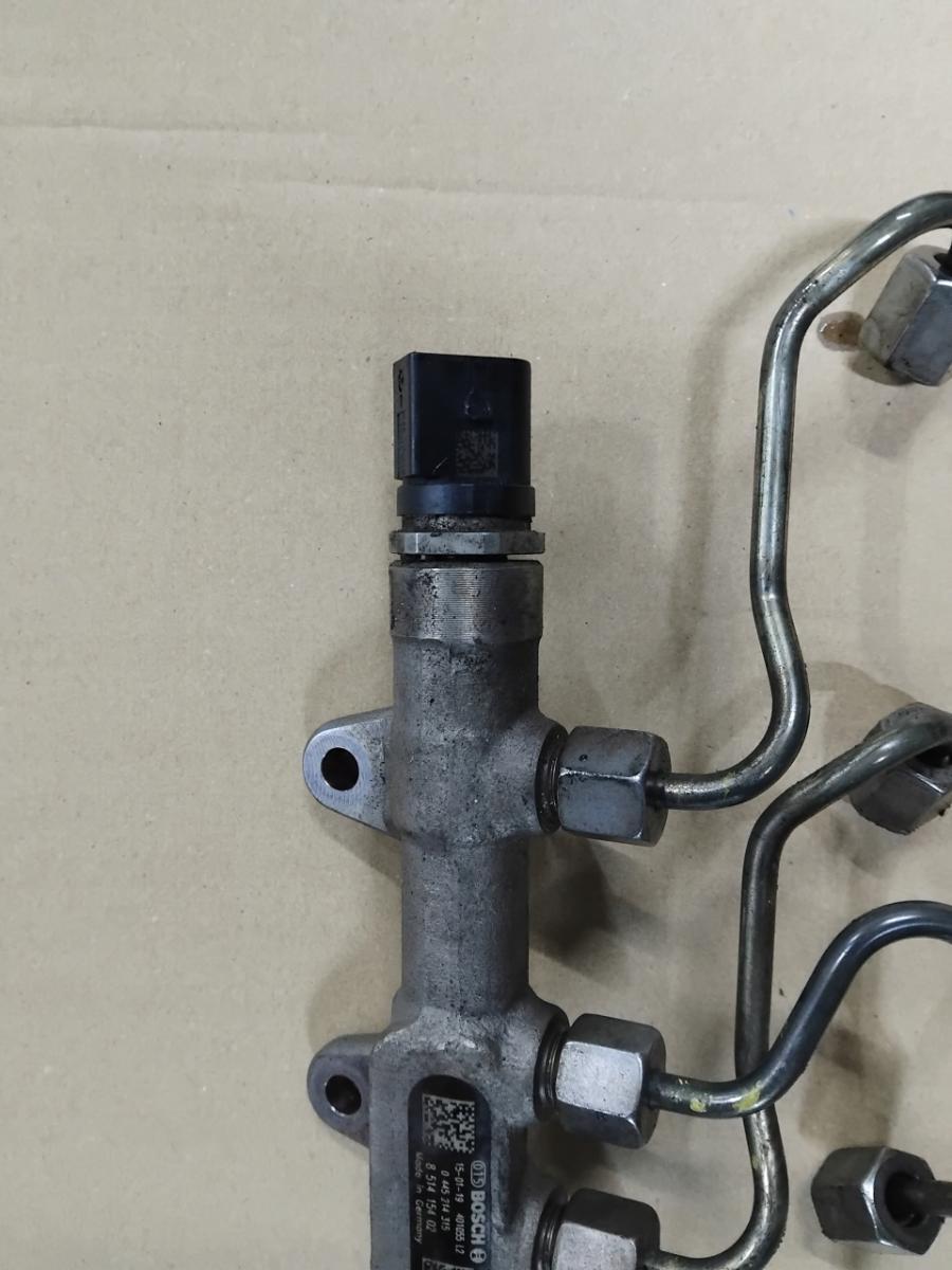

możesz dokładnie nazwać (ten przy szynie ten z łatwiejszym dostępem )
który  z nich zalewa się jako pierwszy?
z logiki ten cisnienia paliwa bo jest wcześniej ?
dziękuję za góry
Pierwszy ten przy zaworze ,jak puszcza to idzie tą kostką dalej przez przewody do czujnika ciśnienia szyny CR  i następnie do sterownika.
Ten na zdjęciu poniżej. BMW-F10-F20-F22-F30-F32-F45-G30-B37-B47-Czujnik-cisnienia-paliwa-8577623.thumb.jpeg.fe408ca763e2a74a23a31452d887d229.jpeg
