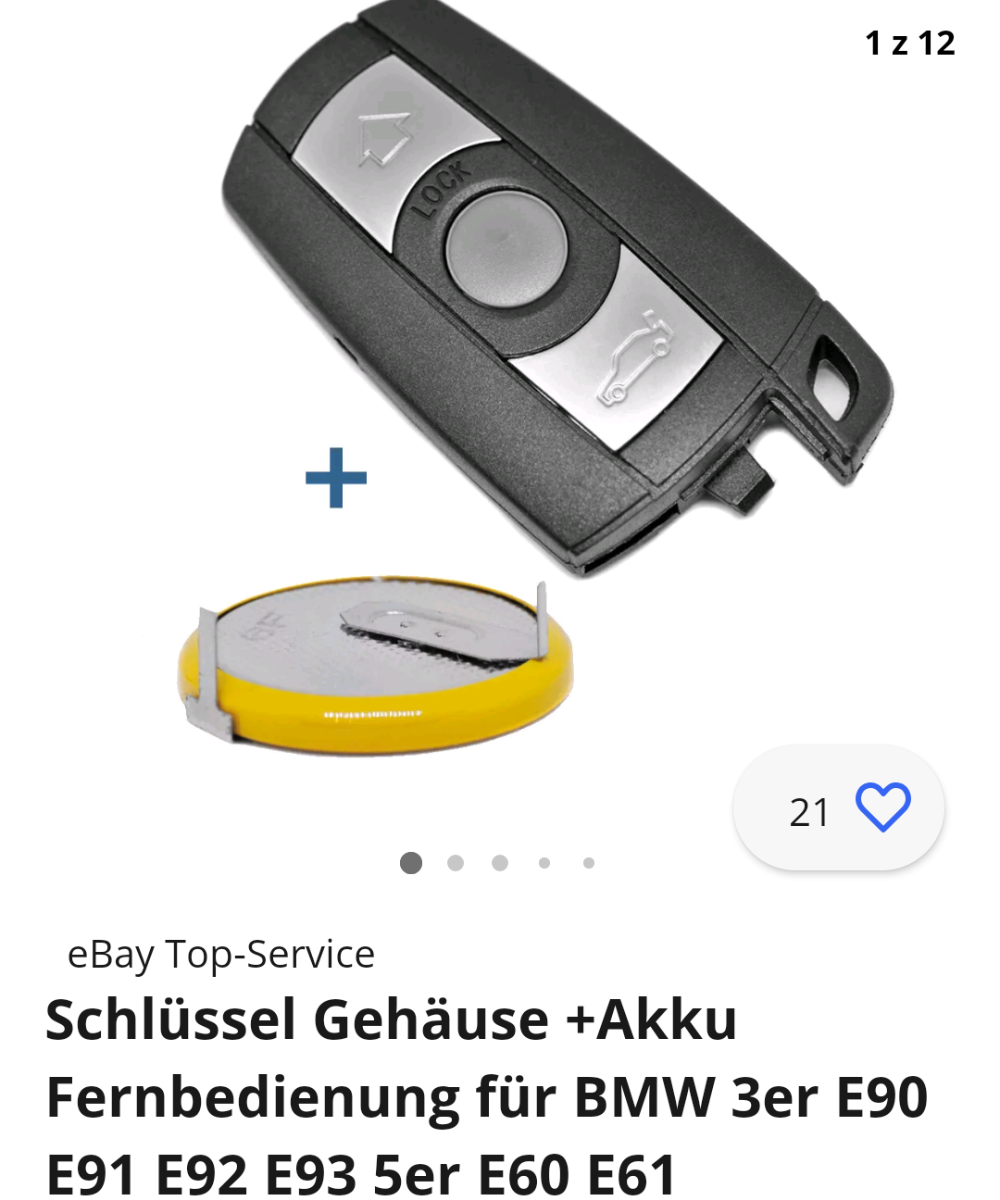

A moze switch od otwierania padł? U mnie w jednym kluczyku padł od zamykania , wymieniłem i śmiga. Tylko Ty mówisz ze w obu padły baterie , masz pilot z wyjmowaną baterią czy nie ? Ja kupowałem Nową obudowe bo normalnie są jednorazowe . Ja kupowałem taki z baterią
