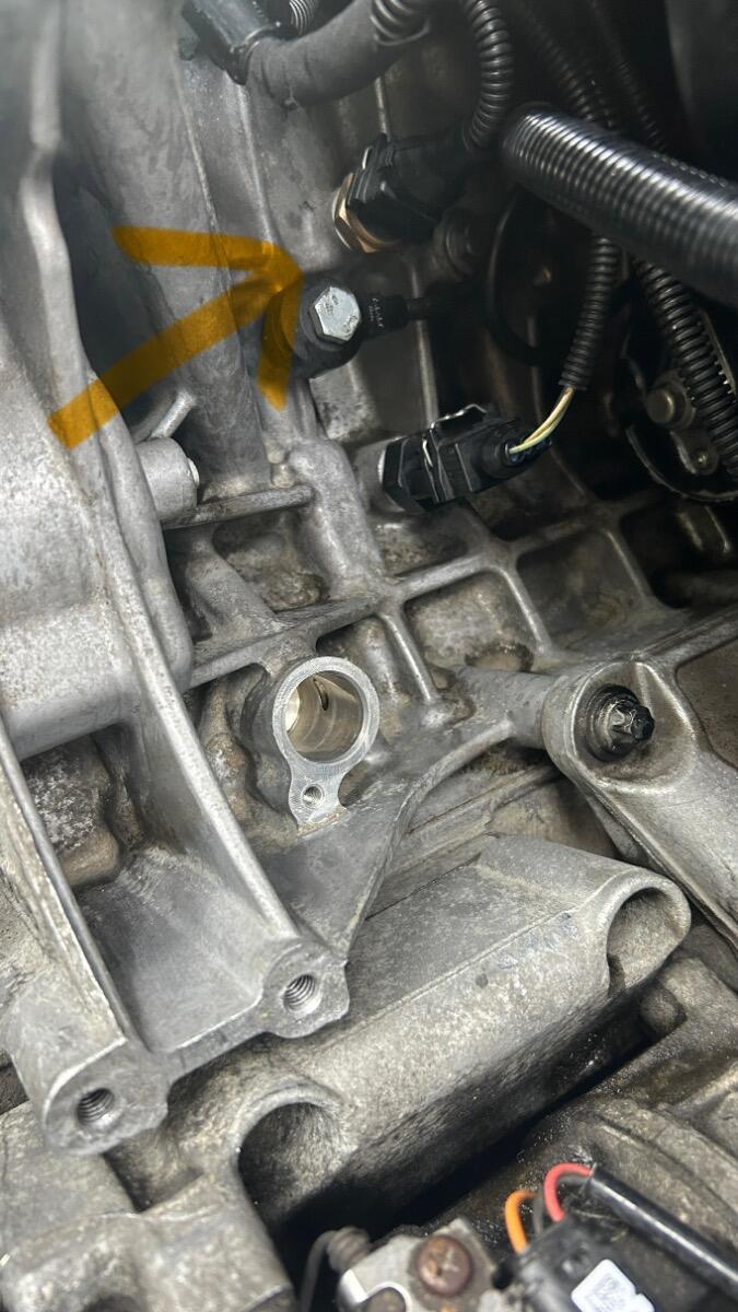

Ciekawe czy czasem czujnik plynu bo to tak wyglada jakby miał za duzą tolerancję. Wie ktos gdzie on sie znajduje?

Czujnik temperatury płynu chłodzącego znajduje się pod kolektorem wlotowym za alternatorem.
pierwszy od góry na 2 piny.

W bmw maja blad na schemacie i zamieniony z czujnikiem cisnienia oleju...
Juz go zlokaliziwalem. Trzeba zdjac alternator zeby sie dostac ale dzieki

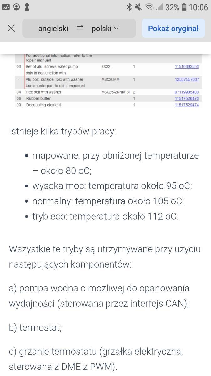

Dobra edit. Znalazlem Pany takie cos i chyba jednak wsztstko ok. Myslem ze ma byc 90 zawsze 😁😁😁

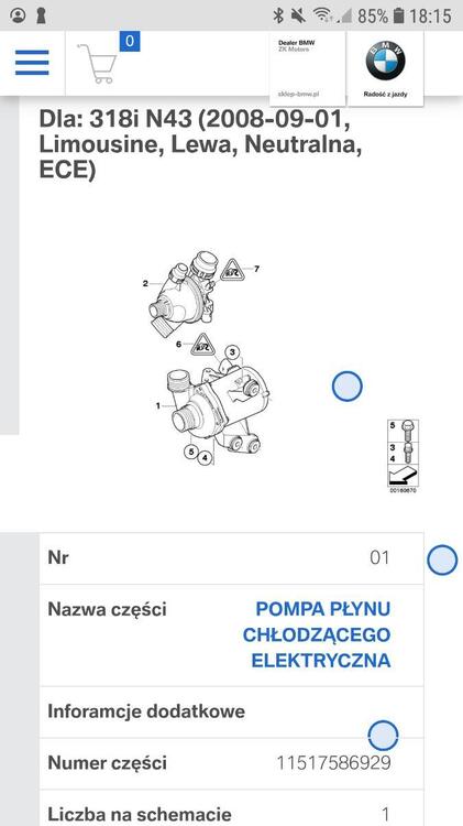

To nie czujnik temperatury,tylko pompa się kończy ,ona ma trzy biegi ogólnie i często jest tak że jak się uszkodzi to nie sypie błędami a działa tylko na 1 biegu i dlatego się gotuje.
Termostat jest tak skonstruowany że jak się przycina to w otwarciu więc ciągle miał byś niedogrzany silnik.
Często nikt nie zwraca uwagi na pompę i potem uszczelka pod głowicą albo zatarcie.
Włącz zapłon , temperatura nawiewów na max i najniższe obroty dmuchawy ,naciśnij do końca pedał gazu ,trzymaj tak 15 sekund powinna załączyć się pompa wody ,to jest procedura odpowietrzania ale ten test ci się przyda bo zobaczysz czy pompa działa na różnych biegach (będzie słychać wyraźnie zmianę prędkości)

Nie, nie uruchamiasz silnika tylko sam zapłon. To jest procedura odpowietrzania uklad chłodzenia i w ten sposób jak podał Piotrek uruchamiasz tą wlasnie procedure. I będziesz słyszał jak zmienia sie przepływ na pompie wody . Tu masz z nowszej wersji ale podobnie to wygląda

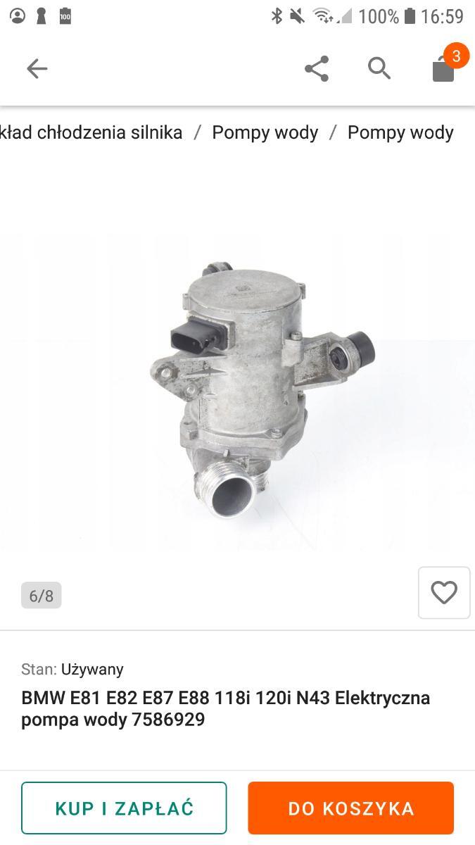

Moja pompka Pany jest niewiele wieksza od termostatu

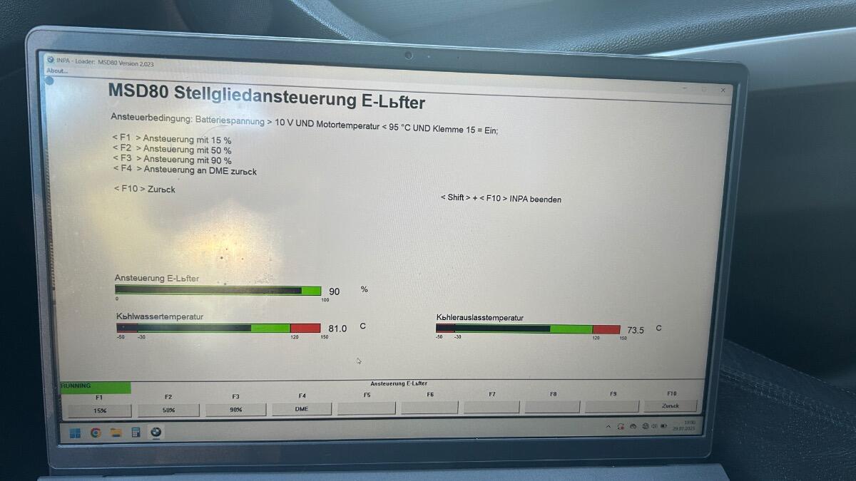

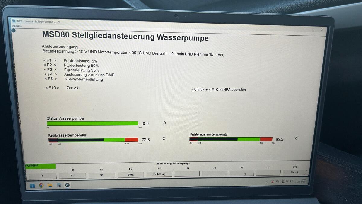

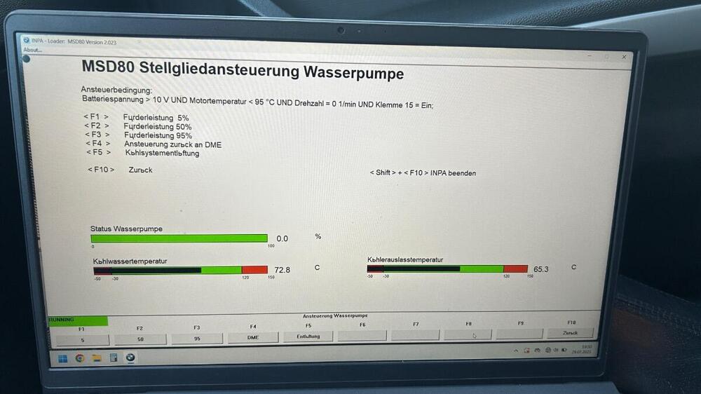

Wczoraj sprawdzałem jak działa chłodzenie na moim n43.
no to tak samo temperatura waha się.
na zimnym silniku pompa 0% i wiatrak 7%.
po nagrzaniu płyn 105oC włącza się pompa 23% i wiatrak. Wiatrak chodzi póki nie schłodzi po 80oC płyn. No i tak dalej działa pompa z wiatrakiem do temperatury płynu 110oC.
czyli wahania 80-110oC płynu też są.
