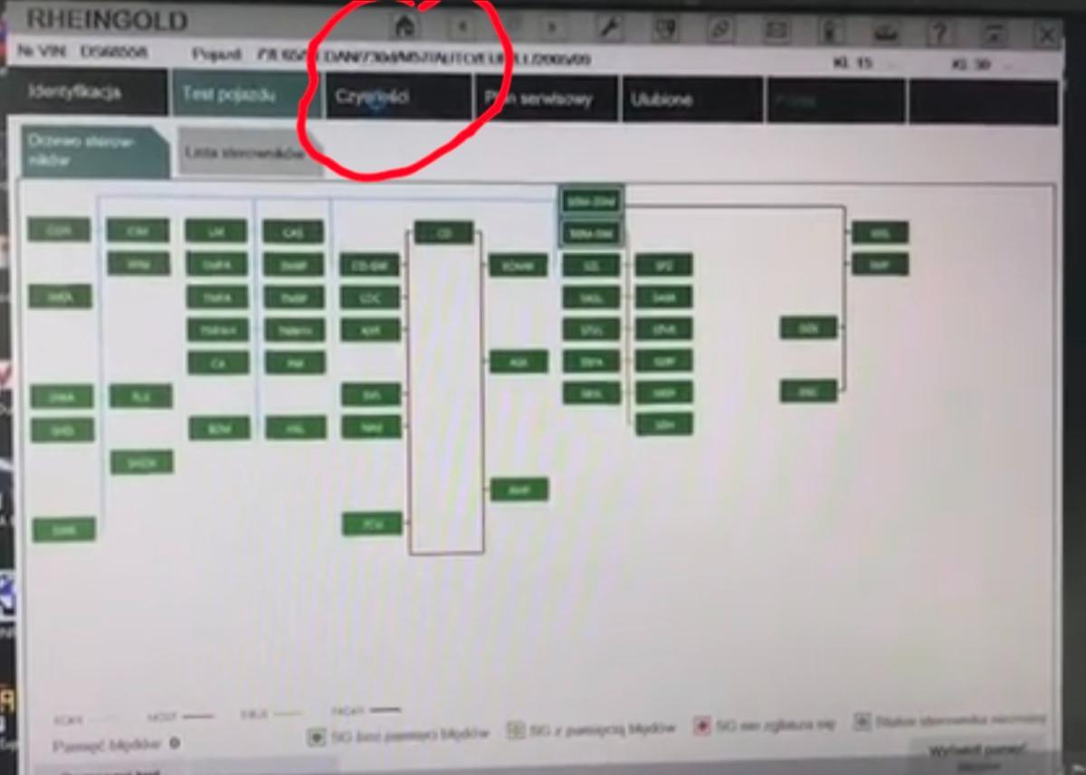

Witam wszystkich,
Czy Ista+ mogę wymusić procedurę wypalania dpf ?
Szukałem w opcjach programu i nie mogę nigdzie znaleźć tej opcji.

Tak ,możesz jak najbardziej ista ,masz nawet filmiki na YT dokładanie pokazujące jak uruchomić tą procedurę.
Dlaczego chcesz ręcznie wypalić ?
Nie wypala się sam ?
Oglądałem te filmiki i właśnie brakuje mi jednego kafelka na górze tak jak na filmikach. Na zdjęciu z filmiku na YT zaznaczyłem tą zakładkę której nie mam u siebie.
Teraz pojechałem w trasę 630km i z ciekawoci podłączyłem komputer i w parametrach było 690km od ostatniego wypalania i 51g sadzy.
Sądzę że to dużo wiec pomyślałem ze wymuszę mu procedurę i w drodze powrotnej sobie wypali.

DPF wypala się co 600-900 km prawidłowo.
Ile masz gram popiołu  ?
DPF wypalisz przez aplikację bimmertool.
51g popiołu nam
To może poczekam i zobaczę czy wypali dpf w drodze powrotnej
8 godzin temu, Kenas1 napisał(a):
51g popiołu nam
Chodzi mi o sądzę nie popiół ,powinieneś mieć tam podane ile masz bo jak masz popiół powyżej 50 gram to DPF do prania.
