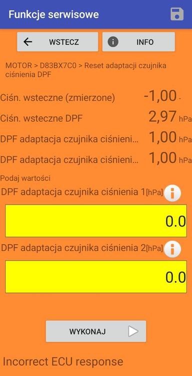

Witam! Mam problem z błędem DPF 2BA100, błąd wskazuje na czujnik DPF, wymieniłem na Boscha i wyczytałem, że wymagana może być adaptacja. Adaptacji przez bimmertool nie idzie zrobić, zastanawiam się czy może ją blokować błędną wartość czujnika ciśnienia wstecznego (cały czas wartość -1). Myślicie, że on też może być uszkodzony? Czy może niepotrzebnie wymieniłem czujnik DPF?
wiesz w bimmertool niestety tego nie naprawili i zawsze pokazuje mi w każdym wartość -1.

Tak, wypalił się normalnie na trasie, było około 400km od ostatniego wypalania (nie wiem czy to normalna wartość w tych silnikach?). Ale błąd nadal nie znika, przez bimmertool też nie mogę odpalić tej adaptacji. Możliwe, że przez ista dopiero pójdzie kasowanie checka i adaptacja?
Problem rozwiązany, z jakiegoś powodu mój bimmertool nie był w stanie skasować błędu. Z innego telefonu poszło bez problemu. Wymiana czujnika DPF pomogła na błąd 2BA100.
