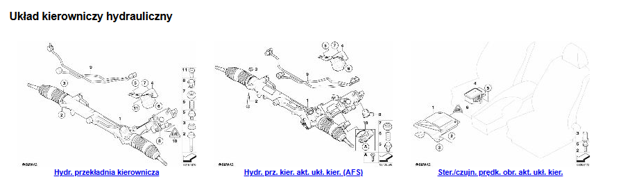

https://www.realoem.com/bmw/pl/select
Na tej stronie pokazuje mi zwykły układ kierowniczy oraz AFS.
