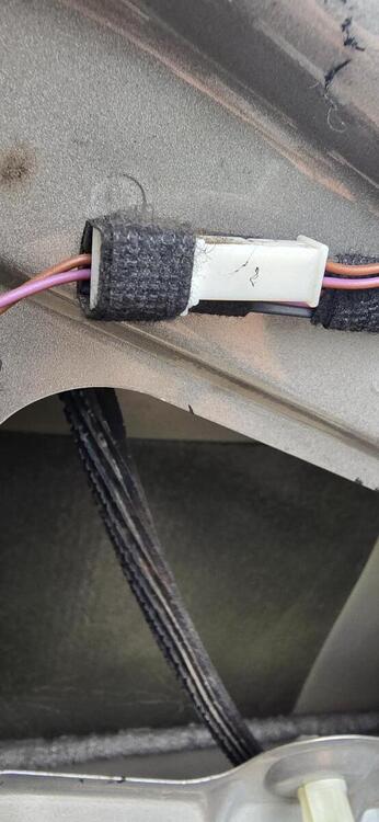

Czy to może być wtyczka od podświetlanych klamek?
Jak sądzicie?
Zajrzyj czy idzie do klamki ten przewód ale wygląda jak by mógł być, u mnie z tego co kojarzę był czerwony i czarny przewód idący do podświetlenia a tutaj masz trochę inne kolory
Zaglądałem przewody ida w stronę wiązki gdzie wychodzi z drzwi, z tyłu brak tego.
Ogólnie nie mam podświetlanych klamek ale każdy mówi że ta właśnie od nich jest

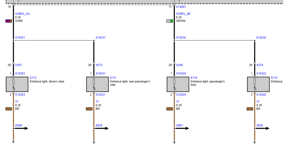

Wg schematu lewy przód i prawy tył to kable brązowe i fioletowo-brązowe, a prawy przód i lewy tył to brązowy i szaro-zielony.

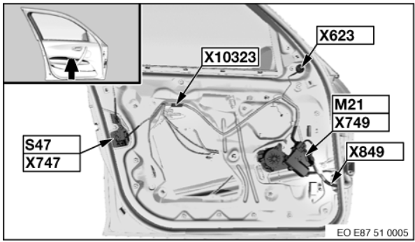

A tu lokalizacja lewego przodu (X10323), więc chyba by pasowało:
Edytowane przez KucaQ
No dzięki bardzo KucaQ
U mnie prawy przód bialo-zielony, brązowy

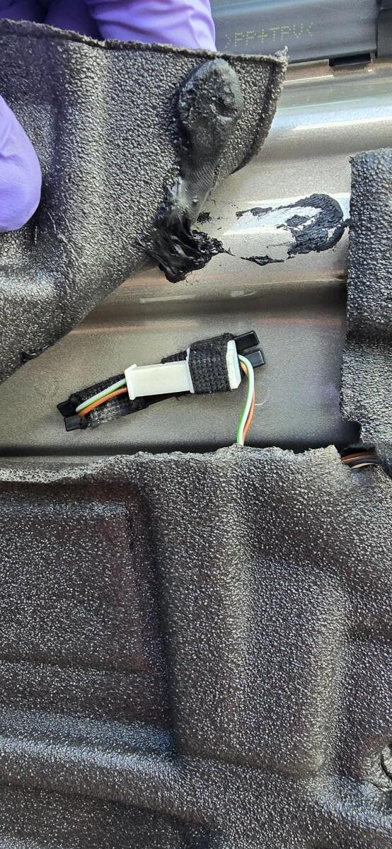

Prawy przód zdjęcie troszkę wyżej jest  brązowo-fioletowy, brązowy.
Z tyłu tych kostek brakuje nie ma ich i to mnie dziwi troszkę poprostu.
A pytanie czy trzeba będzie coś aktywować bo sprawdziłbym czy napięcie tam dochodzi po otwarciu auta.
