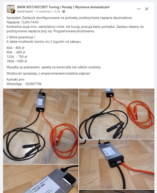

Naprawdę musi być aż 100A, bo widzę że ten MST80 tyle ma?
Ma ktoś coś takiego?

- Nie zaktualizujesz na odpalonym silniku.
- Do BMW uzywam stabilizatora 100A i wiem ze zaden modul sie nie uwali ( tak samo duzy pobor pradu maja Vagi i MB).
Po trzecie, nie majac Icoma na 100% uwalisz CCC
